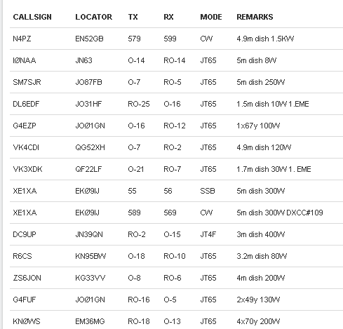

Estoy tratando de mejorar un poco KLog (el programa de log que estoy programando) y quería que fuera posible añadir contactos hechos en EME.
No tengo ninguna experiencia en EME así que necesito ayuda.
¿Cuales son los datos que hace falta guardar de un contacto en EME y qué formato?
Me explico...
QRZ, fecha, hora, banda, ...
¿Qué hay del reporte? RST? ¿Qué hay que guardar? ¿Qué opciones hay?
En este enlace hay algo de información pero.. ¿Es lo que se usa? ¿Es lo que un operador de EME quiere?
http://www.qsl.net/kl6m/emeops.htm
- Inteligibilidad 1-5
- Fuerza: 1-6
¿Alguna sugerencia de campos que deben estar y el formato de dichos campos?

Creo que no hay un único criterio, pero quizás estos logs puedan ayudarte.
HB9Q Log
OK1KIR Log
En mi caso yo uso estos datos hasta 10Ghz.
Pero para 24Ghz y superior se guarda ademas:
La elevación propia, del contacto, la temperatura y Humedad relativa. Para el calculo de la atenuación de la atmósfera.
Espero que te ayuden.

Los reportes enviados/recibidos son siempre negativos, no? Son señales muy pequeñas...
En el log, veo una columna "Init"... que es?
El Drgd... que es?
EA3HMJ
Mensajes: 214
#287899  - 28 diciembre, 2015 22:16
Init son estaciones distintas, no repetidas.
Drdg es la perdida por la distncia a la luna.
Las señales son pequeñas, normalmente negativas pero una estación grande pude llegar a ser positiva. Si no se pasa el valor se pone "O" no cero.
#287904  - 29 diciembre, 2015 13:37
Recordad que también se hacen contactos vía Luna en CW, además de en digitales.
El log de HB9Q es buen ejemplo y se ven contactos en digitales y en CW;
PD. Los programas de log que más me gustan son los que dejan al usuario configurar a su manera todo eso. Poner campos "del usuario", en el orden que cada uno quiera, etc.
