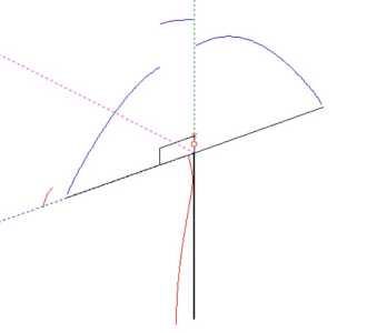

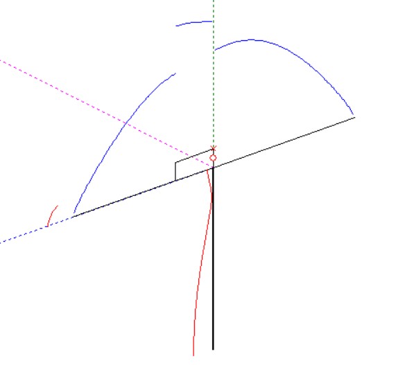

#403688  - 4 julio, 2025 15:55
pensar que con un gamma match no se necesita choke es un error.un saludo
CMC EN GAMMA MATCH
