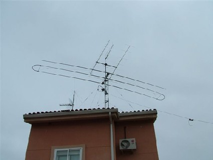

Buenas a todos.
Quiero montar encima de mi antena de HF. 2 direccionales para las bandas de 144-432.
Quiero que no supere los 4 metros del boom que tengo en la antena de HF.
¿QUE MONTARIAIS?
Tengo 2 bajadas de cable CO-22. Que son las que utilizare para este tema.
Llegan a la base de la torre de hay para arriba hay que cablear. En ese punto meteria unos previos.
¿QUE PREVIOS PONDRIAIS?
No quiero gastarme mucha pasta, pero quiero que sea una estacion para poder participar en algun contest nacional e iniciarme con mi TS-2000 en estas bandas.
Os adjunto una foto.
En el trozo de mastil que tengo por arriba podre ponerlas sin que se molesten (interactuen) las unas con las otras.
Muchas gracias por vuestra ayuda

Hola Juanma.
Me alegro que vayas a montar algo para vhf y superiores y espero que te gusten tanto estas bandas como a mi.
A las preguntas que formulas mi respuesta es sencilla, las antenas mejor cuando mas ganancia tengan, dentro de las medidas que barajas. El cable no parece que sea un mal cable, todo dependera de la cantidad de tirada que tengas pero en 432 a partir de 25 metros las perdidas ya son para pensarselo, recuerda 3 dB de perdidas es perder la mitad de tu potencia por el cable, lo mismo en recepción.
Los previos mejor cuando tengan un factor de ruido más bajo, pero para una operativa como la que cuentas puedes encontrar previos con un factor ruido de 0,8 a precios asequibles y son más que suficiente.
Como ves no te he dicho ninguna marca, los parametros que te he comentado son los que debes de barajar y todo dependera del poder de tu bolsillo.
Saludos Paco, EB5EA.

Buenas Paco
Gracias por tu respuesta
La verdad es que tengo mas de 30m de cable de bajada.
vivo en un segundo y la torre esta sobre la caseta del ascensor sobre un 5º y 12 metros de torre.
Ya me imaginaba que era un problema el tema de cables por eso lo de los previos.
Bueno ya comentamos

Hola Juanma, te cuento como lo tengo yo, ya que las condiciones son "parecidas" tengo la steppir de 2 elementos con kit de 40 y por encima a 1,5 metros una M2 de 144 y otra para 432 en mástil horizontal con elevación, ambas son de poco mas de 4 m de boom, la bajada es la misma, el CO22.
No pongas menos de 4 m de boom, anteriormente tenia Tonnas y hay bastante diferencia, sobre todo en robustez.
El PROBLEMA que tengo, y no se si es debido a las antenas de V y U, es que solo puedo ajustar la antena a 1:1 en 40 y 6m, también es cierto que la torreta es de solo 4 metros y esta muy cerca del tejado.
Los previos son sencillos, los SHF MVV144 y 432 VOX, activados por RF.
Si necesitas algún detalle mas comentamelo.

Mensajes: 258
#50160  - 13 octubre, 2008 23:46
Gracias a todos
ya se que algunos no me quereis pasar referencias comerciales pero a mi me gustaria me orientarais de modelo y precio para ir elaborando un presupuesto
mi idea es poner 4 metros de boom como maximo tengo 2 metros de mastil por encima de la steppir que me gustaria montar por encima con un 1 metro de separacion.
¿que me aconsejais mas concretamente?
muchas gracias de nuevo.
un saludo
EC5ANF
Juanma

#50229  - 14 octubre, 2008 08:12
No le hagas caso al 2FJN, huye de las Tonna.
Para VHF M2 4,4metros 205 euros
http://radio.grupohg.es/tienda/index.php?main_page=product_info&products_id=543
Para UHF M2 4,4 metros 205 euros
http://radio.grupohg.es/tienda/index.php?main_page=product_info&cPath=3_115_119&products_id=2141
Excelentes acabados y muy buena ganancia, eso si un poco caras.
Previos, los SHF, aunque en principio, puedes empezar sin ellos, y si le coges gustillo, ponerlos despues.
73 de Luis.

#50243  - 14 octubre, 2008 09:18
Yo opino como Luis (EC4CLR) para VHF y si el precio no importa, tambien iria primero a por la M2-9 ele , sobre todo si hay limitación en el tamaño...como segunda opción iria a la CC 13B2 algo más cara.
Si quieres algo más economico, miraria la Wimo WY-8, 3,8m de boom y 95 euros.
Para UHF la que comenta Luis tambien esta bien, la segunda la CC-719B 4m de boom.
Como opción barata la Wimo WY-7023 4,2m de boom.
http://radio.grupohg.es/tienda/index.php?main_page=product_info&cPath=3_115_119&products_id=781
De Tonna solo compraría los modelos PRO, que mejoran mucho a las anteriores en material.
Las M2 son más entretenidas de montar, el manual trae todas las medidas en pulgadas y lo primero que hay que hacer es pasarlo todo a cm, el sistema de unión de elementos al boom es, el elemento atraviesa el boom se coloca un aislador por ambos lados y un par de arandela de freno impiden que se salga o se mueva, bien resuelto pero "entretenido" de montar, hay que calcular el centro, tomar medidas etc etc.
En las Cushcraft es todo más sencillo, el manual es mejor (para mi) y los elementos se unen al boom mediante tornillo y tuerca, por lo cual es más rapido su montaje.
El material es muy bueno en ambas marcas.

Hola a todos , yo tengo dos antenas una para v y otra para uhf de 3 metros de boom y no puedo por problemas de espacio poner algo mayor y como he visto por los consejos que habeis dado que mínimo 4 metros , mi pregunta es que si con esas antenas y previos de amplificacion conectadas al icom 910 se puede hacer algo mínimamente decente (tengo previsto añadir cuando pueda amplificadores ).
A ver que me comentais .Saludos a todos.
EA4WT
Mensajes: 1919
#50365  - 15 octubre, 2008 10:56
Repasa bien el hilo ;) , hablamos de antenas de 4m de boom porque es la medida que solicita el colega que inicia el hilo...
Con antenas de tres metros de boom de pueden hacer muchas cosas, es más la mayoría comienza con antenas pequeñas y luego si se quiere y se puede, poco a poco se va mejorando la instalación...ya que en ciertas modalidades de VHF la ganancia de la antena es importante.
Yo tambien tuve problemas de espacio y durante mucho tiempo solo use una antena de 3,6m de boom (CC 10 elem) y me lo pase "pipa" dentro de mis posibilidades...como dicen por ahí, la mejor antena es la que puedas poner.
