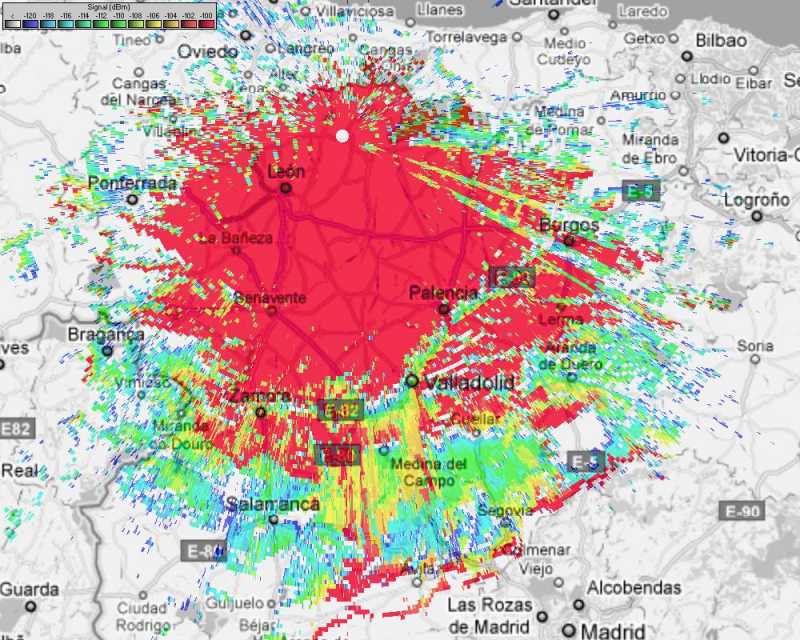

#131273  - 3 enero, 2011 11:59
Buenas, como comentó EA1SB y secretario de la sección de León, tenemos previsto para el primer trimestre del año el poner un R93, el mismo estará situado aproximadamente a unos 1650 metros de altitud, esperemos que por el bien funcionamiento de ambos no nos pase como con el de VHF del alto de León de Madrid que la gente de Valladolid y Salamanca abren los dos y hay cierto descontrol, claro está que esta situación se solucionaria en parte con subtonos, asi que habrá que hablarlo con ellos . Un saludo de EA1BZ..

#128721  - 3 enero, 2011 15:26
Hola, como han dicho ya EA1SB y EA1BZ en León tenemos la intención de poner un R93.
De hecho el equipo ya está construido y funcionando en modo local en pruebas.
Por el bien de todos rogaría el máximo consenso. A nosotros nos supone un tremendo esfuerzo el reajuste del duplexor si tuvieramos que cambiarlo de frecuencia porque está hecho a medida de ese canal.
Tendremos solapamiento de cobertura fijo, al menos en Salamanca. Ahora mismo ya padecemos el mismo problema con el R3.
Adjunto cobertura del R93 de León.
[attachment]cobertura_r93_leon.bmp[/attachment]

#128722  - 3 enero, 2011 15:27
