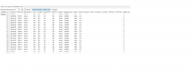

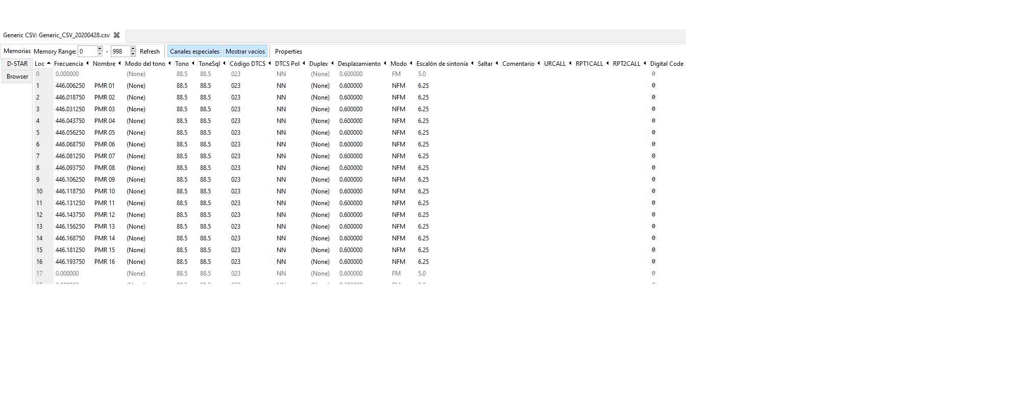

Descargue los genericos de crirp pero no se si son esos, adjunto pantallazo.
El PMR es un Baofeng BF-T1
Muchas gracias por aguamtar el rollo jajajajjaaj

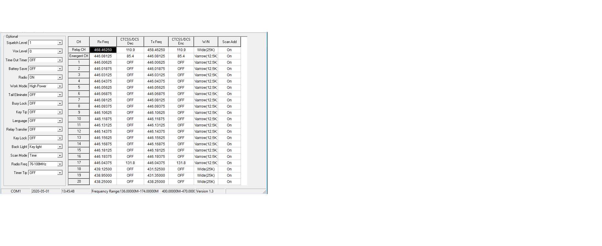

@ea2bd Muchas gracias por la info, En Internet en  un foro encontré este archivo para programar lo por chirp de un tal Daniel comino, no recuerdo el indicativo, adjunto pantallazo, lo instale con 16 canales y en mis 2 BF-T1 me escucho, es legal esa configuración? para un PMR?
y ya abusando si sabes que significa estas siglas me doy por bien aprovechado el confinamiento jajajaja
7 TOT - 305 605 905 1205 1505 1805
9 RELAYM - RE-TX RE-RX
10 BCLO -ON - OFF
11 STE – ON - OFF
12 RXCODE -  NO ME DEJA SELECCIONAR NADA
13 TXCODE - NO ME DEJA SELECCIONAR NADA

Por si te sirve de ayuda, te paso una tabla que uso yo para programar mis equipos. Ahora hay permitidas 16 frecuencias PMR, aunque la mayoría de equipos que venden para aficionados solo llevan las 8 frecuencias "de toda la vida". Luego tienes mediante subtonos accesos a canales que se han ido estableciendo por la gente para comunicarse sobre diversos temas, como el canal 7-7 para hablar en montaña, entre senderistas, montañeros y alpinistas, en EA. En Italia utilizan el 8-16 . Así hay unos cuantos no oficiales que se usan en otros países
PMR1 FM 446.006250 446.006250
PMR2 FM 446.018750 446.018750
PMR3 FM 446.031250 446.031250
PMR4 FM 446.043750 446.043750
PMR5 FM 446.056250 446.056250
PMR6 FM 446.068750 446.068750
PMR7 FM 446.081250 446.081250
PMR8 FM 446.093750 446.093750
PMR9 FM 446.106250 446.106250
PMR10 FM 446.118750 446.118750
PMR11 FM 446.131250 446.131250
PMR12 FM 446.143750 446.143750
PMR13 FM 446.156250 446.156250
PMR14 FM 446.168750 446.168750
PMR15 FM 446.181250 446.181250
PMR16 FM 446.193750 446.193750
PMR 1-12 Emcom FM 446.006250 446.006250 100.0 100.0
PMR2 WX FM 446.018750 446.018750 071.9 071.9
PMR 4 Dron FM 446.043750 446.043750 107.2 107.2
PMR 5 Scouts FM 446.056250 446.056250 079.7 079.7
PMR7-7 FM 446.081250 446.081250 085.4 085.4
PMR8 CQ FM 446.093750 446.093750 088.5 088.5
PMR 8 SOS FM 446.093750 446.093750 114.8 114.8
En este enlace de la Wikipedia tienes algunos más https://en.wikipedia.org/wiki/PMR446

En el Chirp arriba en el menu "File"  tienes un desplegable de "open source config"  allí están  los canales PMR. Lo pinchas y listo para cargar al walkie.
