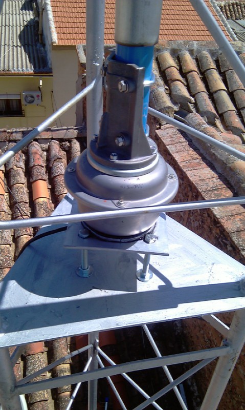

Buenas, esta mañana he estado montando en la torre que voy a usar para SAT el rotor, un G250, es pequeño pero solo movera dos yaguis para VHF y dos para UHF, todas de 2 mts de boom.
Como es un rotor para mastil he tenido que mecanizar un adaptador para la torre pero ha quedado muy bien.

#104132  - 11 abril, 2010 18:34

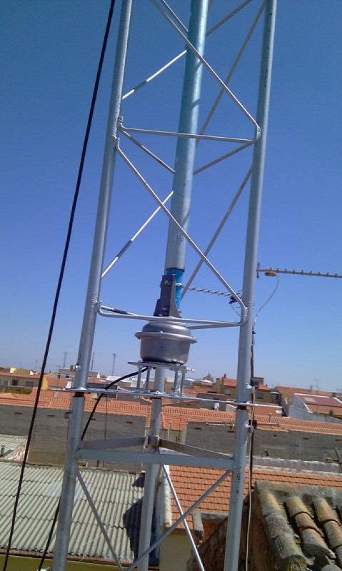

#104133  - 11 abril, 2010 18:35

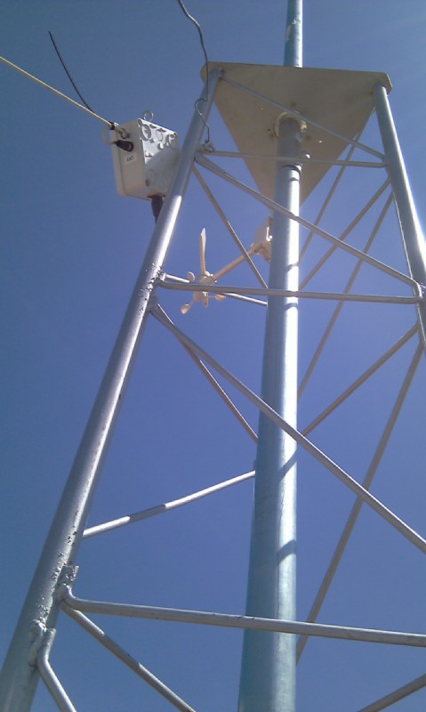

#104135  - 11 abril, 2010 18:41
La ultima esta un poco torcida, pero es que hacia un viento de 25-30 Km/h. Segun mi estacion.
En la segunda, se puede observar el UNUN 9:1 casero que uso con el 706MKIIG para hacer PSK31, WSPR y JT65.
Con buenos resultados (16,5 mts de hilo).
