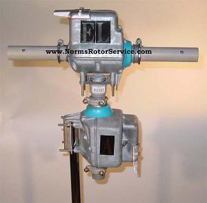

#47154  - 2 septiembre, 2008 14:09
a ver si esto te da una idea..
[img size=300] [/img]

#47158  - 6 septiembre, 2008 21:32
Hola Maximo, y eso que es lo que es ?
jaja
Luis
EA1NT ( ex EPB)
EA7FGJ
Mensajes: 2734
#47472  - 6 septiembre, 2008 21:59
usa la imaginacion.....
Son dos rotores de esos de 50 €, uno para azimut y otro para elevacion.... con dos duros, tienes solucionado el tema.... interesante, no?
Saludos cordiales. Maximo. EA7FGJ

Hola Máximo. Pero esos rotores, me parece que se pueden encontrar en cualquier tienda especializada de Sevilla..no?. Vamos digo yo.
Saludos !!
EA7FGJ
Mensajes: 2734
#47491  - 7 septiembre, 2008 22:15
en realidad no, porque estos rotores tienen la particularidad que tiene el mastil "pasante", pero creo que si se usan eso "Colorotor", irian bien y "carguemos" solo un lado con antenas pequeñas, pienso que 5 ele en 2 m y 10 ele en 70 cm es mas que suficiente y no pesan tanto....
Es cuestion de probar, el tema de la foto, era mas que nada para dar una idea de la configuracion.
