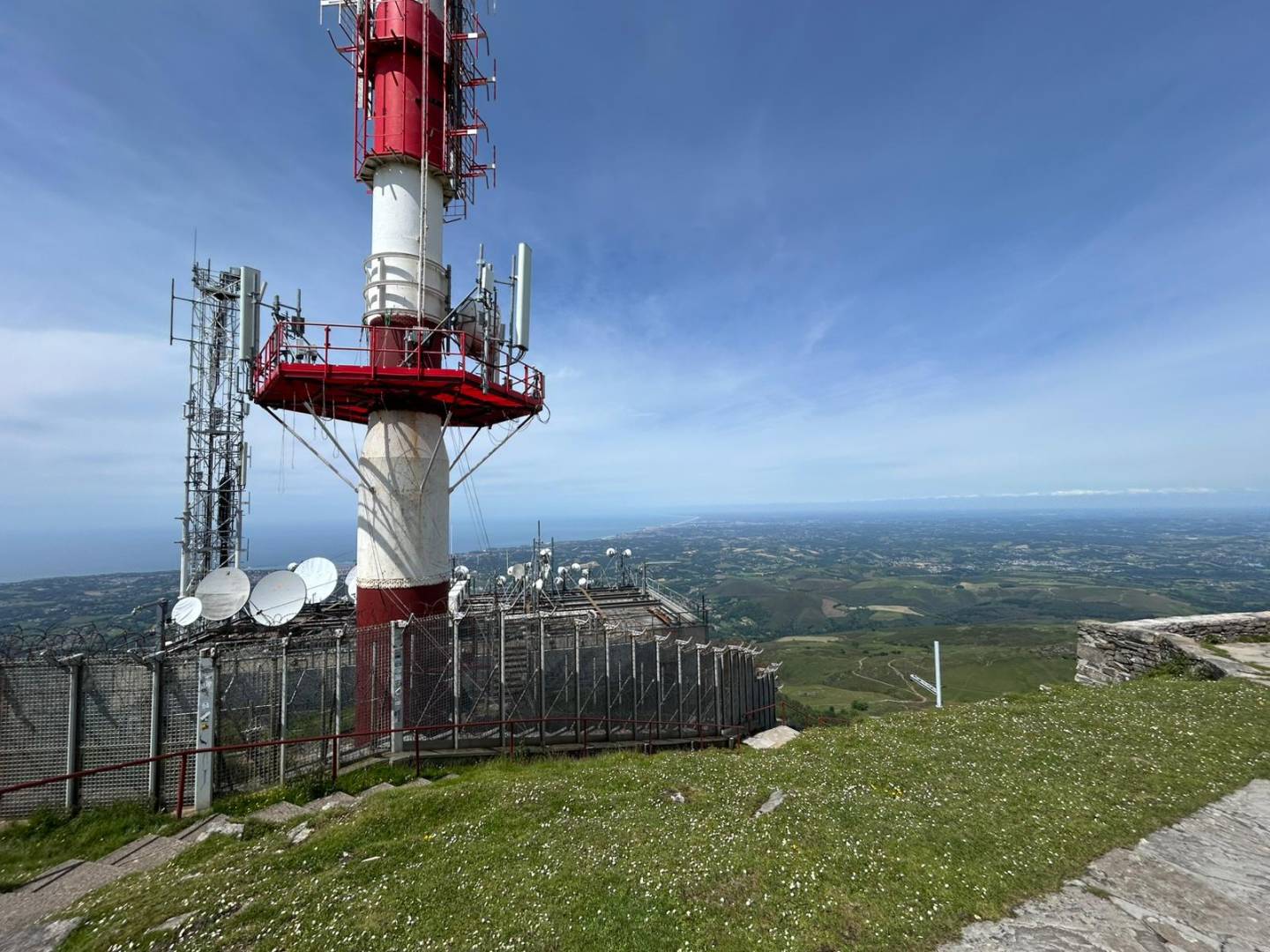

Poco a poco algo se mueve en los 23 cm.
Los colegas de Donosti vuelven a la carga con la instalación de un Repetidor de 23 cm. con la frecuencia 1298.400  (-28 Mhz.) que hará las delicias de los experimentadores cercanos... y no tan cercanos.
Por ahora está aún en pruebas, según me comentan, y admite muchas mejoras y cambios... los cuales harán con tiempo. Así que todo es ir probando.
El Repetidor se encuentra con polaridad HORIZONTAL... para dar mayor juego a estaciones lejanas limítrofes y también a los portátiles a experimentar con antenas de esta banda (que son de juguete).
El locator es IN93EH  y a una altitud de 905 mtrs....
El monte en el que se encuentra simplemente es ESPECTACULAR con mayúsculas... ya que se trata del monte LARRÚN... un paraje emblemático, que recomiendo visitar a todo el que se acerque a San Sebastián (Guipuzcoa) pues es un sitio turístico por excelencia y posee un "tren cremallera" que os puede llevar hasta la cima a pasear. (por el lado Francés).
Particularmente considero este enclave de enorme belleza e historia... un desconocido que os dará una imagen Bellísima de la costa Vasca, de Francia y de Navarra... pues se encuentra en la mismísima frontera...  ¡Ah! y lo más importante: ¡Tiene bares arriba!... así que si os acercáis al lugar, acordaros de llevar 23 cm.

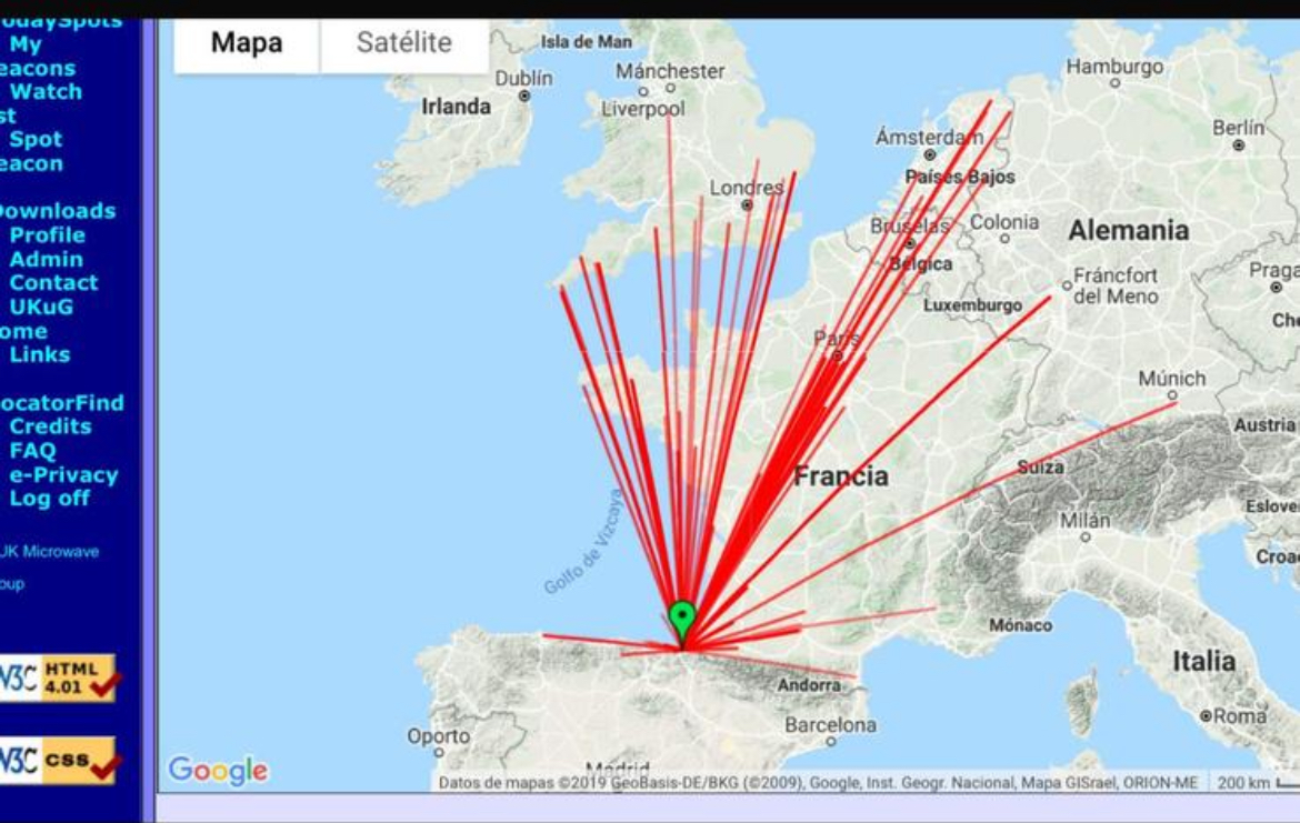

Tal y como dice Guillermo (EA1FBF) desde Gipuzkoa estamos "moviendo" los 23cm.
Primero fue la baliza (hace unos 9 años) en 1296.855Mhz desde el locator IN93bf, dando muy buenos reportes en Europa (ver foto).
mapabaliza
Ahora, toca el repetidor para la banda de 23cm instalado en el Monte Larrun, IN93eh a 905m de altitud.
Como han dicho los amigos Guillermo (EA1FBF) y David (EB2CDU) en los foros, la frecuencia es 1298.400MHz con -28MHz de desplazamiento.
No tiene CTCSS subtonos, su potencia es de 20w (amplificador que puede llegar a los 50w) con antena de panel (WIMO PA-23R 9dBD)
en polarización horizontal (configuración que tenemos los que andamos en esa banda) dirección Oeste, enfocando la costa cantábrica.
Tiene un previo de recepción de 20db NF:0.4db del amigo Alex (EA4BFK)
El repe esta en modo test, seguimos haciendo pruebas para mejorar, así como unos herrajes que nos permitan dar inclinación a la antena de panel. Las balizas del repe (CW y hablada) cada 15 minutos, nos esta dando fallos y no siempre las transmite.
