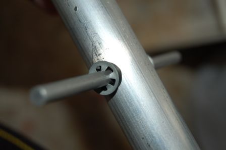

He construido varias antenas pero siempre con los elementos unidos física y eléctricamente al boom. Después de leer mucho para llegar a la excelencia parece que lo interesante es instalarlos aislados, sobre todo para evitar ruidos por falsos contactos a lo largo del tiempo.
Me podríais indicar alguno donde puedo encontrar estas piececitas aislantes negras que se introducen en el boom y después dentro de ellas el elemento, fijándose este con una arandela estrellada de acero inoxidable. Este tipo lo utilizan las hy-gain y otras marcas.

Cuando hace unos meses nos dispusimos, otro colega y yo, a fabricarnos unas antenas de 2 metros para ARDF, utilizamos tubo de PVC
Tendrás que mirar si alguno de sus múltiples tamaños tiene el diámetro adecuado.
El PVC es muy resistente a la intemperie y a los UVA.

Hola haber si es esto lo que buscas:
http://radio.grupohg.es/tienda/index.php?main_page=product_info&cPath=21_222&products_id=2846
Soporte de Elemento al boom antennas VHF/UHF,Para boom de 20 mm. y elementos de hasta 8mm

Hola a todos, Juan Antonio yo he empleado unos casquillos de plastico que se utilizan en las estanterias, son duraderos y economicos, puedes verlos en este enlace...
http://www.ure.es/cgi-bin/yabb2/YaBB.pl?num=1201458708/8

Si es que se ve la foto el tipo de casquillos aislantes son del tipo que propone Manuel, de forma que el elemento atraviese el boom y quede aislado.
Manuel ya me comentarás como se llaman estos casquillos y mo has fijado los elementos para que no se deslice.
Los soportes que van sobre el boom dan peso, por esto los quiero evitar.
Gracias a todos por las respuestas, voy a ver si si go buscando los buenos que montan las casas comerciales.
