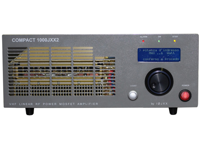

Hola a todos, harto de válvulas, estoy buscando un lineal a transistores para VHF entorno a 500W, comerciales por lo que he visto lo máximo habitualmente son unos 300w.
Para cacharrear he visto unos cuantos, mas o menos interesantes:
http://www.i0jxx.com/index.php?cPath=18_34_35_40&osCsid=uu0oqdld6injamrmloujlp1ao0
http://cgi.ebay.es/144-148-MHz-VHF-RF-POWER-AMPLIFIER-PALLET-500W-WITH-SMA-/180497176244?cmd=ViewItem&pt=LH_DefaultDomain_0&hash=item2a067856b4
http://cgi.ebay.es/140-150-MHZ-RF-POWER-AMPLIFIER-PALLET-VHF-500-WATTS-/140385517364?cmd=ViewItem&pt=LH_DefaultDomain_0&hash=item20afa0ff34
aunque luego hay que añadirle la fuente, caja, disipador, reles etc, y se pone casi como los que vende I0JXX.
Me vendría bien uno que se pueda excitar entre 1 y 25w para poder trabajar en baja potencia sin asfixiar al vecino.
Se agradecen comentarios y consejos.
Lo mas potente que he visto a 12V son los TE System, aunque no parecen faciles de encontrar.
