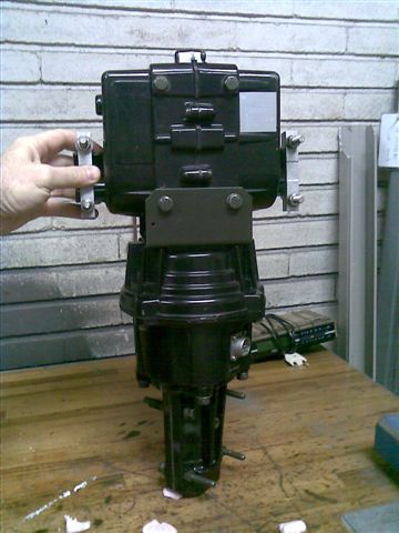

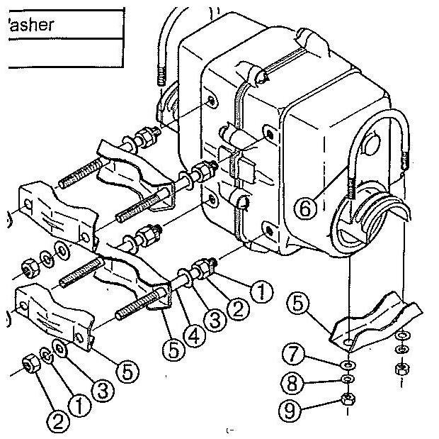

He visto instalado el G550 de dos formas diferentes, las dos recomendadas por el fabricante y que podéis ver mas abajo.

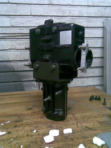

Pero nunca lo he visto de la forma que veis aquí:
Pienso que esta forma de instalarlo es mas cara ya que hace falta la pieza en "U" que se utiliza para unir con el rotor de acimut y el accesorio GC-038 que es el que permite unirlo a un mástil, sin embargo me parece mas robusta mecánicamente, ya que todo el peso no tira del lateral del rotor, si no que el propio rotor está posado sobre el mástil.
Conocéis que haya algún impedimento mecánicao para instalarlo de esta forma.
Juan Antonio
EA4CYQ
EA1GAR
Mensajes: 1013
#131576  - 5 enero, 2011 07:04
Hola Juan Antonio, no veo el problema de montarlo así, no obstante como bien dices sale mas caro, ya que necesitas comprar el soporte. No obstante no tendrás ningún problema en montarlo como dice Yaesu, la carcasa y los dos abarcones están sobradamente diseñados para soportar el peso de las antenas. Saludos
