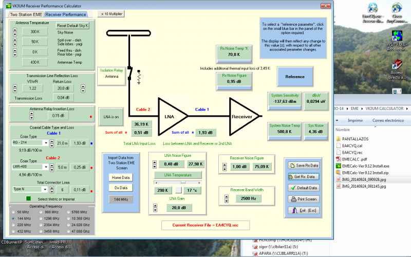

He estado trabajando sobre la hoja de cálculo de VK3UM para ver el estado de mi estación de EME en 144 y ver posibles optimizaciones, la verdad que se ven cosas interesantes.
Tengo algunas dudas relacionadas con el NF de mi TS790 y sobre todo como tratar el ruido exterior.
También tengo problemas en que cuando salvo los datos de la estación mia no me los salva, creo que cuando pongo los datos de la yagui de usuario y creo que cuando elijo una yagui de la tabla de BQH si.
Si alguno conocéis el funcionamiento de esta hoja de cálculo a nivel de 144MHz y yaguis me gustaría intercambiar información con vosotros, por aquí o a mi correo de ure.
A bote pronto, sin considerar ruido exterior me salen un ruido del sol de 1.2dB que parece razonable para 4x9 elementos en 144MHz (no lo he comprobado todavía).
El ECO me sale 15dB un poco mas alto que la realidad, seguramente por que no he considerado el ruido externo.
Agradezco un empujoncillo.

Hola juan antonio , mejor que se comente por aqui porque creo que como yo hay algunos mad que andamos pez con las tablas y algo mas , asi nos enteramos todos
