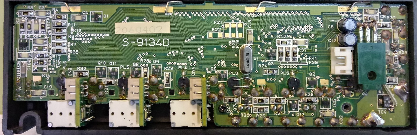

Hola,necesito ayuda,tengo un kenwood tm-941S y quiero habrirlo de banda (Mars Cap)no encuentro info por internet,si alguien lo ha hecho me podría pasar croquis,descripción?.saludos.

Hola David gracias por contestar,pero esta info ya la tengo y no me sirve,adjunto foto de mi cabezal m,es diferente el ineterior al del dibujo.

#348949 •
Cabezal TM 941S

Pues ya lo siento, si el panel es diferente, no sé donde se podrá encontrar algo de información....Yo puse esa web porque la tenía guardada de cuando tuve ese equipo y lo modifiqué....Pero veo que no deben ser todos iguales. He buscado un poco y he encontrado una página donde dice esto otro:
Desconecte la fuente de alimentación y la antena.
Retire el conjunto del panel frontal desmontable
Localice un cable de puente verde en el tablero de control, en el cuerpo del transceptor. El cable está ubicado hacia el borde izquierdo del cuerpo del transceptor.
Cortar el lazo de cable verde por la mitad y aislar
Instale el ensamblaje del panel frontal y conecte la alimentación y la antena
Este mod funciona, pero se realiza bajo su propio riesgo.
No sé si en tu equipo podría ser esta otra modificación, lo desconcozco.
73 David.EA1WH

No hay cable verde,de todos modos gracias,esperaremos por si hay alguien que tenga más info.
