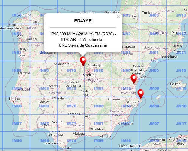

A nivel cercano es lo mejor, tener "un grupete" de unos cuantos "locos de los 23" y probar cosillas... sin más ambición que probar. Para eso es fundamental algo de infraestructura, como un repe, o una baliza o... algo (whatsapp).
Ahí en Madrid tenéis los cacharros del "alto del león" en Guadarrama... que ya es un lujo.
El sábado habrá que probar a salir por el repe de Madrid de 23 cm.... y pegar unas "pitadas"...  con el dipolo... ja, ja... (Aunque en pol. vertical, lo cual yo creo es un error... se lo comentaré, aunque seguramente me manden a buscar "el nivel de bolas"...para ajustar la horizontalidad... 🤔 ... 🤣 )

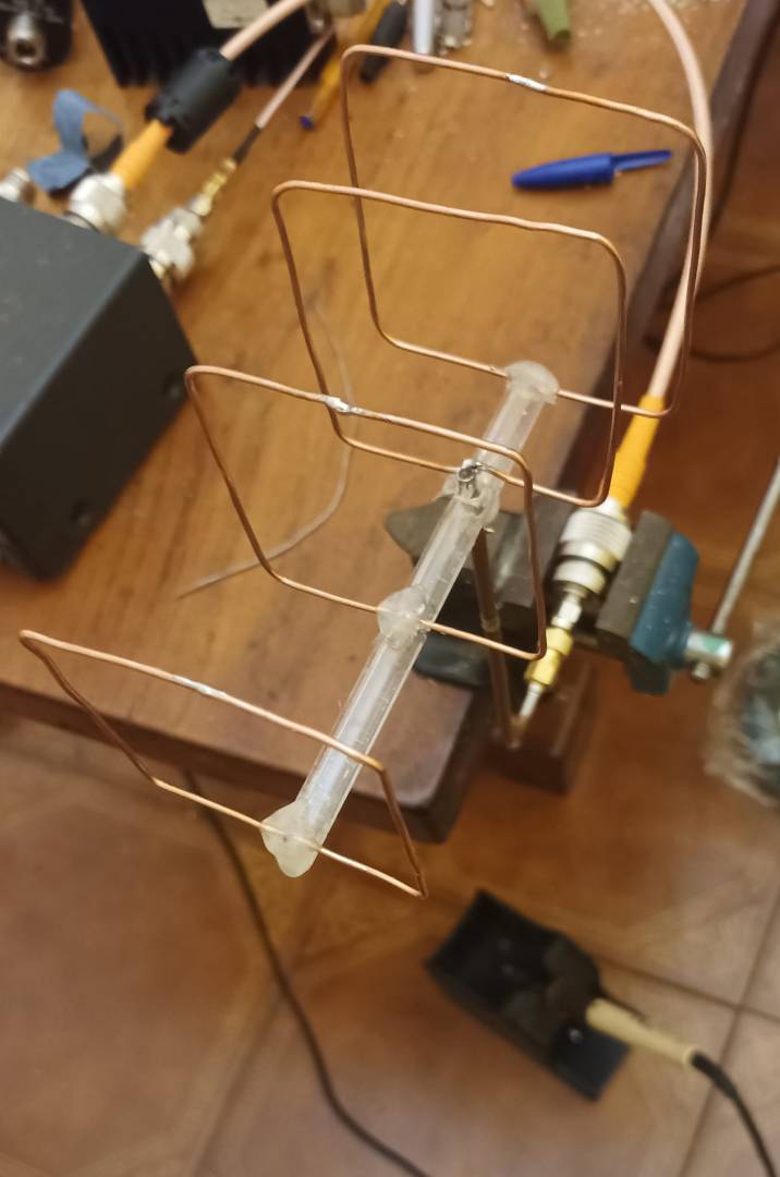

Ya tengo hecha la antena de mi nueva instalacion portable de 1296 Mhz.

Ya está probada la antena "bic" y va estupenda... aunque cierto es que la medí y le sacaba los 10 db. a un dipolo (para otro video).
Es más que suficiente para hacer DX en 1296 y promete bastante juego, junto con el Trv. Sg labs. (todo aguantado en la mano).
En esta ocasión se vé el qso através del estupendo Repetidor de 1298.400 en monte Larrun (frontera francesa) en San Sebastian con los chicos de allí...  Desde Santander con una trayectoria directa de más de 170 km. en FM con 2,5 W. y un día cualquiera...
