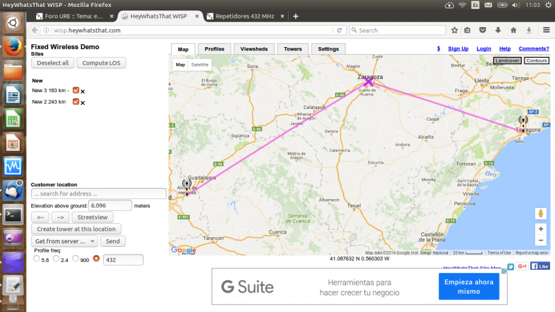

¿Para que lo quieres? ¿Datos, FM, SSB?
La verdad es que vía repetidores en FM está complicado, estoy mirando en la página http://wisp.heywhatsthat.com/ y ni siquiera hay visión directa usando algún repetidor intermedio, por la zona de Teruel no hay y de Zaragoza no se escuchan en Alcalá.
