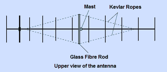

-He montado 2 Tonna de 17el. enfasadas con tubo de aluminio
y al montar el rotor de elevacion G-550 Yaesu,resulta que no puede con e
ellas,estan montadas asi
las quiero modificar y quitarles los tubos en V que llevan abajo,
cambiarlos por tensores de Kevlar y quitar el boom de aluminio mas
los tubos veticales para dejarlas mas o menos asi:
afectaria algo en su rendimiento ?????
Las puntas del boom serian de 1m de fibra de vidrio
A ver si alguien me aconseja
Gracis,un saludo :)

Las tonna 17 tradicionales son demasiado endebles para quitarles la parte de abajo, aunque las mantengas horizontales con tensores de lo que sea, piensa en un viento lateral y verías la antena doblada lateralmente sin remedio.
Si tu rotor no puede con solo 2 antenas y es un rotor de tipo G500 elevación, me inclino a pensar que tienes una avería en el rotor, o algo mal montado, dado que para elevar es solo levantar con un axis que encima coincide con el centro de gravedad de las antenas y tubo, o sea que salvo condiciones de viento no cuesta nada levantar las antenas.
Revisa el rotor y deja las antenas que son endebles para lo que quieres hacer.
Xavi, EA5ZF

-Muchas gracias Xavi por tu aclaracion,el rotor puede elevarlas,lo que
no pude es bajarlas a 0 grados,porque yo creo que el conjunto pesa
+ de atras,tambien pieso ponerle tensores de kevlar laterales,de todasss
maneras lo montare todo en el suelo para tantear la estabilidad
-Haber si asi puedo

-Ya que no puedo colgar la foto,la podeis ver en la web de DF2ZC,
utilizo exactamente la misma configuracion que yo,ya vere como sale el
invento,de todas maneras Gracias

-Y asi quiero montarlas [img] [/img]

Hola Pablo, como bien te han dicho , esas antenas si les quitas el abarcón se te romperán ya que son muy endebles, yo tengo con el mismo rotor, pero con una desmultiplicación de 2 a 1, 4 antenas de 10 metros y cuatro antenas de 1296, y suben y bajan perfecta mente, como ves funciona el rotor, lo primero que tienes que hacer es equilibrar los pesos, tienes que contrapesar la parte delantera de la antena con un cuadradillo de restos de antena lleno de plomo en la parte delantera del abarcón,o poner un tubo de unos 70 centímetros de largo con peso suficiente en la punta del tubo, hierro plomo (yo tengo plomo por lo menos 10K), y ver que el equilibrio sea normal y ya veras como te funciona correctamente.
Si tienes alguna duda me lo dices, a y no haces nada quitando el abarcón el equilibrio sera el mismo.

-Muchas gracias Nicolas,por contestar,por favor explicame eso de la desmultiplicacion 2 a 1,4 no lo entiendo ,se pude cambiar algo del rotor ???
por que si tienes las 4 17b2,y te las levanta ?? para unas Tonna 17el?? en fin
Se que esas ant se quedan endebles al quitar el tensor de aluminio,yo le voy a montar tambien unos tensores de Kevlar laterales,es decir del boom central de la ant al boom que las separa,de todas maneras antes de subirla,la tanteare abajo,lo de los contrapesos en la punta es buena idea,no lo habia pensado,en fin
ya os contare,hoy las he bajado con viento y tormenta incluida,pa habernos matao :ohmy: :ohmy:

Hola Pablo, el rotor tiene que tener fuerza de sobra para levantar esas antenas... Yo revisaría si está bien instalado o ajustado, quizás está ahí el problema, fíjate también que ningún coaxial se tense en exceso en el momento de la elevación. saludos

Hola de nuevo Pablo, la desmultiplicación de 2 a 1 es bien simple, donde tu tienes la barra o el mástil que tienes pasado por dentro del rotor de elección, hay colocas una barra pequeña con en el que soldaras un piñón de moto o lo que encuentres en el mercado (yo lo tengo de moto) de 18 0 20 dientes lo que te de el eje de la barra y en el mástil horizontal donde antes tendrás que colocar otra barra con holgura para que te haga de eje, otro piñón con el doble de vueltas, que en este caso serian 36 0 40 dientes, eso es una desmultiplicación de 2 a 1, eso solo se suelda un lado, el otro lado tiene que ser soldado a otro casquillo que encaje dentro de la barra y sujeta a la misma con tornillos y que a su vez sirve para que la cadena que se pone del piñón de abajo al de arriba se tense por igual, pero lo que te dicen todos, tienes algún problema si no te baja en condiciones.
Se me olvidaba no quites los abarcones si quieres que te duren las antenas, el contrapeso en el abarcón, justo por debajo de la sujeción de la bisagra que sujeta la antena.
