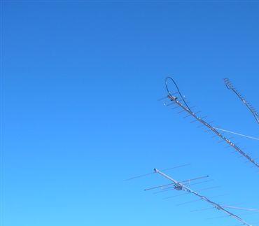

Buenas Tomás y compañía;
Una foto vale más que mil palabras. Tengo las antenas guardadas y ahora no puedo medir exactamente la medida, pero la ROE anda sobre 1:1, muy bien. Supongo que con la foto te puedes hacer una idea para comparar.
Saludos, Igor. [img size=434] [/img]
Mensajes: 8474
#62671  - 3 marzo, 2009 10:58
Yo tambien tengo varias de esas y no recuerdo a que distancia estaban, pero viendo tu foto... yo creo que las mias estan igual.
Si la antena va bien y no tiene ROE... yo no me preocupaba por si estan a 16 o a 21 cm.
73, Maximo - EA1DDO.

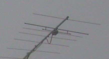

#62624  - 8 marzo, 2009 22:02
Bueno comentaros que dicha 17B2 aun con el ajuste este tan raro que hemos tenido que hacer, rinde de maravilla, nos lo ha demostrado en el combinado de marzo.
voy aintentar poner una foro a ver si ves dicho ajute, con las grapas al final de las varillas. NO HAY ROE.
73 de Tomas EA2BCJ

EA2B
 EA2B
Mensajes: 468
#62626  - 8 marzo, 2009 22:06
a ver ahora [img size=370] [/img]
EA3EDU
Mensajes: 3161
#63192  - 8 marzo, 2009 22:07
Muy buenos estos dipolos y reflectores.
