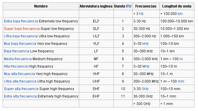

Ricardo, no se si lo sabes pero te recuerdo que SHF comienza en 3 GHz. Si hablas de 1296 MHz es UHF.
Aún hay muchos que se despistan y creo que está bien recordarlo.

#112827  - 4 julio, 2010 19:28
De la Wikipedia; http://es.wikipedia.org/wiki/Bandas_de_frecuencia

Máximo tiene razón, incluso yo estaba confundido. SHF empieza en 3GHz..
Lo que pasa es que las bandas de microondas empiezan en 1GHz, y por eso si quieres info de 1.2G y 2.3G no la vas a encontrar en manuales de V/UHF si no en manuales de microondas.
