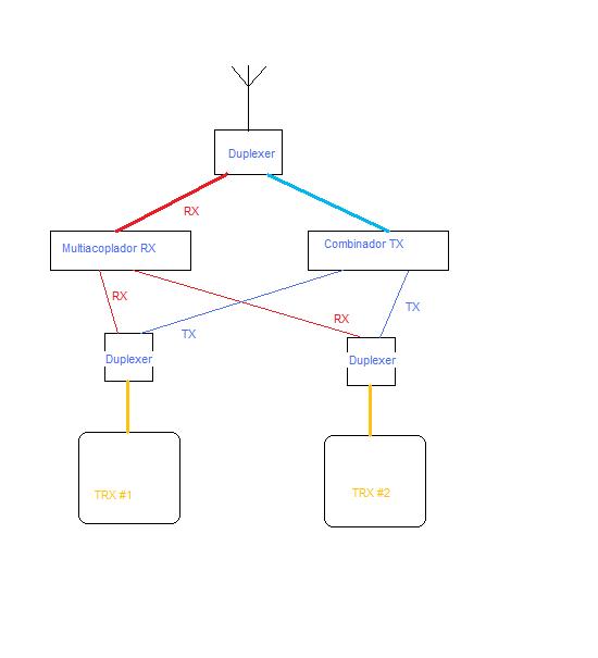

#113430  - 9 julio, 2010 12:30
Hola!
Os adjunto un esquemita "cutre" que tenía por el PC...como ves, debemos separar TX y RX para despues combinarlo...con un Combinador hybrido en TX y un Multiacoplandor en RX. Despues se deben sumar ambas, con un duplexer en este caso...
Tomás, corrígeme si me equivoco, que ando apurado de trabajo y este esquema esta diseñado para TRXs con un deplazamiento entre TX y RX.
Un saludo!

Correcto al 100%
La pregunta.....¿Merece la pena dado los precios de los duplexores profesioles, combinadores y multiacopladores?
Cuidadin con lo que se pone.... hay que comprobar quee existe el adecuado aislamiento entre la parte de TX y RX ya que, aunque se transmita con uno de los equipos, el otro está recibiendo, de ahí la necesidad de asegurar el aislamiento.

#113438  - 9 julio, 2010 13:52
Hombre Julio! al final coincidimos en Zaragoza, y no nos dio tiempo ni a hablarnos!!! :(
...compensar, compensar...creo que no compensa...a "grosomodo", si entrar a valorar freq, desplazamientos (muy importante, tal y como plantea Julio, en orden de calcular correctamente el aislamiento) todo el esquema podriamos hablar apartir de 2k ...dependiendo de la marca!
David, planteas TX solo con uno de los equipos...exactamente que es lo que quieres? se me ocurren varios escenarios: 1 estar a la escucha en los repetidores mientras tienes funcionando APRS. 2Trabajar una frecuencia de directo mientras escaneas repetidore. 3 Compartir la antena con banda marina, freq REMER o Cruz Roja... Si al menos una de las frequencias de TX es fija y trabajas con muy poco potencia,y dependiendo del espaciamiento, tal vez podrias trabajr con un nocht o con cavidades!

#113442  - 9 julio, 2010 16:52
Pues siendo así, David, yo seguiría la idea de Máximo de usar relés (es que la separación entre TX y RX es muy poca, y cualquier cosa que se me ocurre pasa por usar duplexers de 3/3 cavidades -osease..una pasta y necesitas 2 al menos!) ...a mi se me ocurre, por ejemplo el esquema que te adjunto!!!
Puntualizar que como puedes ver, cuando TX en el TXCV #1 no tienes RX en en TXCV #2; nunca podrás transmitir con el TXCV #2 (por el bien de tus equipos); y que tienes que selecionar unos relés con un gran aislamiento.
Cuando hablo de multiacoplador de RX, me refiero a un simple splitter, pero con un pequeño previo para compensar las perdidas...
