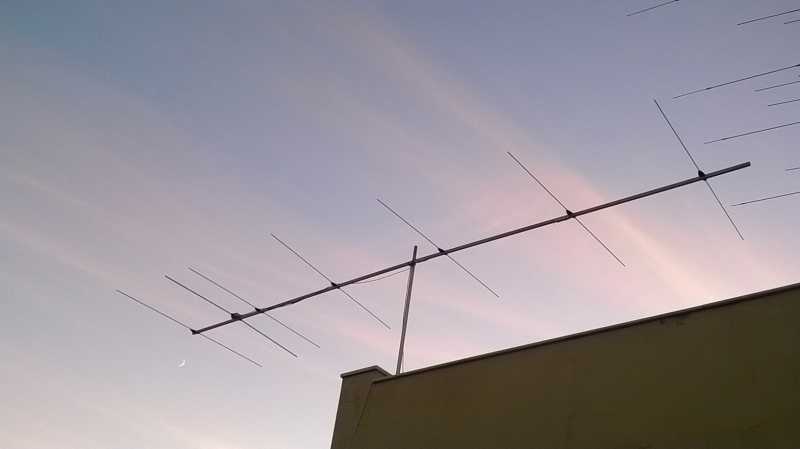

Para las bandas de 6 m y 4 m uso una antena bibanda, diseño de YU7EF, de 5 + 5 elementos, 4.30 m de boom, que me parece una buena solución de compromiso pero no termina de gustarme.
En junio compré un poco de aluminio, y quería aprovechar unos booms que tenía en el cuartillo y unos accesorios que compré en Nuxcom (soportes de elementos, punteras de plástico de boom, punteras de elementos).
La tornillería de acero inox ya la tenía comprada.
Por ello, en estos días de buen tiempo y propagación baja, me decidí a hacer un par de antenas.
Como diseño, mi elección recayó sobre los de DK7ZB, me decidí utilizar a tope los booms que tenía, uno de 6.10 m y otro de 5.70 m... Y salieron una antena de 6 elementos, 1 WL para 50 MHz y otra de 7 elementos, 1.40 WL para 70 MHz.
Un par de tardes, tres veces medir y una marcar y taladrar o cortar.

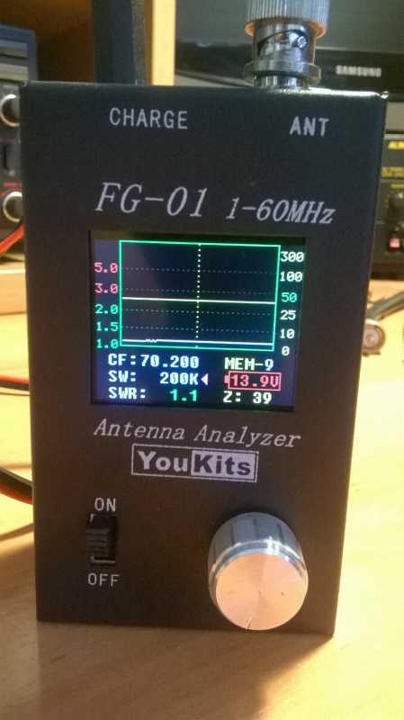

Hoy probé la de 70 MHz y a bote pronto, en una comparación A/B la baliza del Algarve en 70.159 MHz entraba más legible con la monobanda que con la bibanda.
Este resultado motiva y mucho, por la tarde la terminé de ajustar y quedó muy bien.
La de 50 MHz la tenía terminada y probada la semana pasada, ni bien se abra la propa la pruebo y veo como responde.
La de 6 m
La de 4 m
Animo a todos a trabajar un poco en el sistema radiante, es dinero bien invertido (y si te las haces, muy poco dinero) y los resultados son sorprendentes.
Si puedo yo, puede cualquiera. :laugh:

Bueno, era tiempo que quería tener unas antenas mejores, sé que las hay mucho mejores pero esto es lo que puedo por ahora, porque no se me pasa por la cabeza bajar la de 10 m y mucho más lugar no hay en el mástil.
La antena de 6 m la hice con tubos de 12 mm mientras que la de 4 m, está hecha con tubos de 8 mm, es más débil, pero me da igual, siempre digo que la antena tiene que durar mucho menos que el dueño... así nos da más vidilla haciendo antenas nuevas.
Agustín, precios? sin problemas,
El boom de 6 m cuesta 15 €
Los tres tubos de 12 mm de diámetro cuestan unos 15 € (algo menos)
La caja, 2 punteras de boom, 12 punteras de elemento, 9 juegos de tornillo (tornillo, dos arandelas y tuerca ac inox), 2 prensacable (acople cable-caja), conector PL hembra para caja y 4 juegos de tornillos y tuercas y arandelas), y fufa varia otros € 15
Con € 45 tienes el puchero cocinado... en mi caso costó menos porque el boom lo tenía, es reciclado... es un poco más largo porque no lo quiero cortar, este boom es como un "muletto", servirá para muchas pruebas.
Estos valores ya tienen los portes incluídos....
Así que ya ves...
Pero lo que más paga es lo que te diviertes, entendiendo en que te equivocas y corrigiéndolo, adaptándolo a lo que tienes en casa o consigues.
En fin, un placer... y cuando las subes y ves que rulan bien, y que en peores condiciones rinden igual que la que tienes...
Se que es una tontería, que seguramente a muchísima gente esto ya lo han experimentado, pero bueno, no quiero pensar cuando empiece a hacer contactos..
Respecto a los tubos, solo encontré tubos de 8 mm, 10 mm y 12 mm redondos y cuadrados de 20 x 20 mm y 30 x 30 mm, calidad 6063, (bajo pedido había 6082 pero no era el caso).
Varillas de 6 mm y 4 mm no se si había, preguntaré.
Estoy interesado en hacerme un par de antenillas para sats y seguramente usaré los elementos de diámetro 8 mm, a ver que sale. :)
