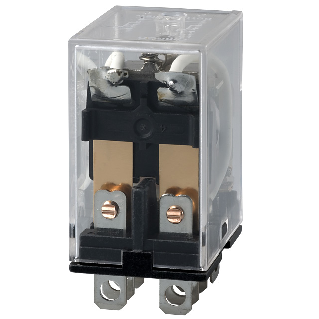

Por mucho menos dinero de lo que te va a costar el conmutador de antena ACS 2004 N te puedes construir un conmutador o varios empleando reles de potencia de 12 V:
Se encapsulan en caja metalica, cableando solo los vivos con hilos rigidos cortos. Hasta VHF/UHF funciona sin problemas, si no se emplean potencias elevadas:

Hunnnn, no se yo para V/UHF.
Yo como dije usaria reles coaxiales. (35€ cada uno, creo recordar) para creo que hasta 500w.
Funcionar funcionará pero en VUHF las pérdidas han de ser bárbaras.
Por algo inventaron los relés coaxiales...
#145081  - 15 abril, 2011 10:03
Y no solo las perdidas, y el aislamiento, entre puertos.

Suscribo los comentarios de Máximo y Pedro. Yo, ese montaje, sólo lo usaría hasta 30 - 50 MHz.
En cualquier caso, si te decides por eso, procura no poner los hilos con RF paralelos o en línea. Siempre a 90º.
