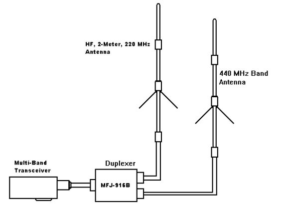

Gracias por responder. Sigo con dudas, la instalacion seria:
- Antenas de V y otra de U cada una a su amplificador, despues del amplificador al duplexor y del duplexor al equipo ¿funcionaria bien?.

Funcionará.

Aunque la solución del duplexor es perfecta: No tendrás que cambiar nada, solo de banda en el equipo. Pero para gustos ya están los colores...

En primer lugar, los duplexores no conmutan. Son estáticos. Podrías transmitir con un equipo y recibir con el otro simultáneamente. Incluso transmitir con los dos a la vez.
Por otra parte, (datos de fabricante en 430 MHz):
Pérdidas de inserción del conmutador DAIWA CS-201: 0,2 dB
Pérdidas de inserción del duplexor MFJ 916B: 0,2 dB
En fin, tú verás....
