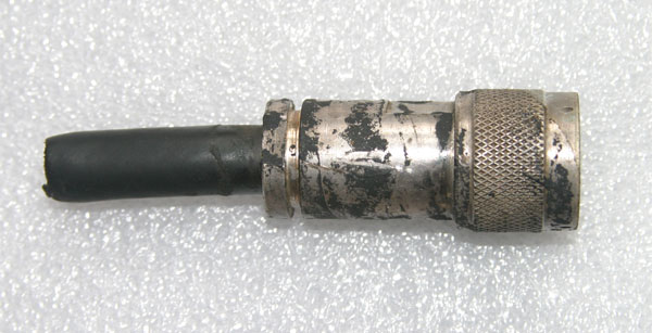

La verdad es que la cinta vulcanizable es lo mejor que queda para las instalaciones exteriores y que no hay que tocar tan a menudo, las no portables. La lata es cuando toca tener que quitar esta cinta, solo funciona el cúter. La incómoda suciedad restante se puede eliminar con el disolvente que se emplea en las pinturas.
El termoretráctil también va perfecto, ideal en interiores dejando libre la parte móvil del conector que lo desenrosca. Pero en exteriores para que quede perfecto, deberá cubrir el conector al completo y eso implica tener que aplicarle calor una vez apretado y enfundado allá arriba.
Lo perfección sería tener unas fundas de caucho que cubrieran totalmente el conector, y con solo tirar hacia atrás de ellas desenfundemos el conector. Lamentablemente este producto no se vende en tiendas del ramo, al menos que yo sepa. Quizás algunos fabricantes de élite lo suministran con sus antenas.
Saludos EA7HV
#133185  - 16 enero, 2011 16:03
Otra solucuin facil de desmontar es usar termoretractil...
Cuidado, hay dos tipos de termoretráctil; el normal y el que en su interior tiene una capa de algo parecido a silicona termica o pegamento.
El tipo normal, no es estanco y aunque queda bonito no cumple la función en exterior.
El segundo tipo, el que tiene un producto en su interior, queda bonito y estanco, pero que yo sepa, no hay manera de desmontar eso ya que se funde con el conector y cable, como un pegamento de contacto. Si se necesita desmontar... no se puede.
