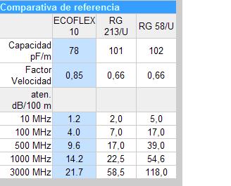

Para mas informacion, nos ha faltado que nos digas para que frecuencias necesitas el cable,adjunto una comparativa del cable que tengo, el ecoflex 10 respecto al rg213, esta claro que los hay mejores, pero no siempre nos podemos ir al celflex, por ejemplo, compara tu mismo y veras las diferencias, estas cifras traducido en metros puede significar escuchar algo o no.
espero que te sirva, no soy tecnico, salvo lo curioso y experimentos que nos gusta a los radioaficionados.
Salva
EB5BQC [img size=328] [/img]
