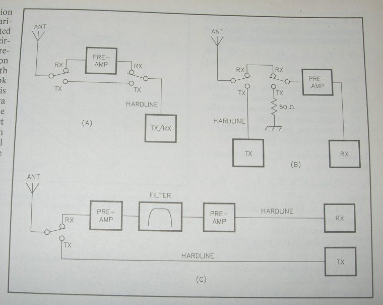

Hola amigos.
Me dispongo a completar mi instalación de mi pequeño stack de antenas para 432 Mhz.
http://www.ea6fg.es/EME.html
Estoy indeciso en como hacerle la bajada. He de decir de que del pie de antena hasta la mesa, hay poca cosa más de 8 mts. de coaxial. Está previsto incluir previo.
Agradeceré vuestras opiniones respecto a las opciones A, B o C.
Salud.

Hola pep, si no miras el sobre coste entre a,b,c yo me quedo con la c siempre es mejor tener una línea tx separada de rx bajo mi juicio, lo importante que no hace falta que te diga es aparte del previo un buen coaxial saludos

Sin duda ningun, por la salud de tu previo y la de tu bolsillo, siempre es preferible tener una línea de RX independiente.
No hace falta que pongas a una carga de 50Ohm la entrada del previo, con un relé de gran aislamiento en cabeza es suficiente (HF400 ó CZX3500). Eso sí, la alimentación del previo la debes quitar mientras estás en TX.
Yo lo que si tengo es un relé de RF, lo mas sencillo que puedas encontrar, para mientras estás en TX poner los receptores sobre una carga de 50Ohm. Pero esto último tampoco es imprescindible.
Lo de la línea de RX independiente da mucho juego, yo tengo un splitter con 3 salidas y recibo simultáneamente con 3 receptores, 1 SDR y 2 clásicos, cada uno decodificando con un programa diferente de WSJT/MAP65. Esto para trabajar EME da la vida, pues dependiendo de las condiciones de ruido, es una lotería cual de los RX sacará el decode adelante. Si apostara perdería.

Yo desde que he probado líneas separadas para Tx y Rx no he fundido ningún previo.
Antes los fundía cada dos por tres... por mucho relé y protección que pusiera.
Por lo tanto, mi recomendación es;
[ul]
[li]Dos cables separados para Tx y Rx. Lo cual obliga a modificar la radio, para sacar el cable de Rx directamente de la placa receptora.[/li]
[li]Abajo no hay relé, arriba uno bueno tipo CZX-3500. No es mala idea poner una carga de 50 OHm a la entrada del previo durante Tx, con un relé sencillo tipo CX-120 o similar.[/li]
[li]El previo siempre se deja sin alimentación durante Tx[/li]
[li]Secuenciador, por supuesto.[/li]
[li]Cables coaxiales buenos. En menos de diez metros de largo no hay mucha diferencias en pérdidas, pero sí que debes mirar la potencia que vas a usar.[/li]
[li]Para Luna el filtro (si es que se usa) casi siempre se pone después del previo. Solo se coloca antes en muy escasos y especiales casos, donde hay muchos problemas con ruidos o polución de RF.[/li]

Hola, yo prefiero la B, lineas separadas y previo con 50 Ohm en TX.
Y por supuesto lo que te comentan de quitar alimentacion al previo, etc.

En cuanto a la potencia admisible en el coaxial, tiempo atrás me hice con unos mts. de cable Andrew LDF4-50 y un par de conectores Shuner 11 N –50 (pienso que con 1 KW. no debo tener problemas).
Hablando de éste tema, del divisor de potencia a las antenas, al dividirse la potencia por 4 imagino que debe ser suficiente por ejemplo un Ecoflex o similar, lo que me intriga es que desde la caja que tengo previsto instalar a pie de antena con el previo y rele o reles, hasta el divisor de potencia, debido a la rigidez de éste tipo de coaxial (al hacer el bucle para absorber el movimiento tanto en AZ como EL) es que tipo de cable debería poner ??.

Donde necesites facilitar el movimiento, como en los rotores, etc. tienes que poner cable flexible, por ejemplo Ecoflex-10 o Ecoflex-15.
Lo normal es poner el coaxial rígido hasta el relé de potencia, junto al enfasador, y del enfasador a las antenas Ecoflex.
