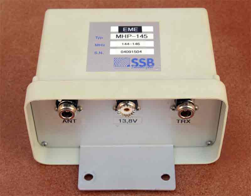

Mi pregunta es para los usuarios del previo VHF MHP145.
No sé de dónde habrá salido pero he descubierto que tenía en uno de mis cajones. Como bien sabéis aquellos que lo tienen, la alimentación de este preamplificador se hace por un tercer cable, totalmente independiente a los coaxiales RF, de forma directa
Utilizo un Icom y estos alimentan los previos por el coaxial y mediante un pulsador desde el frontal.
¿Alguien lo ha modificado para alimentarlo por el coaxial de bajada?, ¿Quizás insertandosle un par de diodos como los SP2000/7000?
¿Alguna artimaña para salir del paso rápidamente?

Puedes confirmarlo con los de SSB, pero supongo que un bias-tee de estos te serviría;
http://www.ssb.de/product_info.php?info=p1130_DCC-12-PL---Bias-T-up-to-500-MHz.html
Supongo que solo necesitaría uno arriba. Abajo ya lo hace el Icom.

EA7EE responde via email escribió:
Hola [strike]Jesus[/strike] Juan:
He visto tu pregunta en el foro de URE y te queria comentar que ese previo es "especial" porque lleva dos reles coaxiales CX600N que están preparados para pasar 1KW en 144MHz a diferencia de otros modelos de previos, que aguantan solo 500W y menos. De hecho el previo vale "una pasta", unos 400 euros nuevo. Yo uso simples MVV144 que me han costado 90 euros, no puedo permitirme un previo de ese tipo. Para el MHP145, cada rele consume unos 100mA, por lo que el previo consume en total unos 250mA. Esta corriente no te la puede suministrar el equipo ICOM que se queda en unos 100mA como máximo.
Además el uso de un inyector o "bias tee" para 1KW presenta problemas de pérdidas tanto en forma de calor como en RX, por lo que se suele alimentar de forma separada con un cable del tipo RG58 o manguera de multiples hilos. Si vas a usar poca potencia, menos de 300W no hay problema por meter el bias-tee y los hay baratos por unos 50 euros, además te lo puedes construir tu mismo con una cajita y dos conectores.
Yo voy a poner ahora arriba un SP-13 y un MVV-1296 y los voy a alimentar con manguera de tres hilos de 0.75mm, solo va a llevar 7m de manguera desde el mástil a la caja metalica estanca de la azotea, llevan reles del tipo CX-120P y consumen unos 150mA cada uno, lo cual es bastante más de lo normal que suele ser menos de 100mA.
Saludos y espero que te sirva
Manolo

Hola Juan.
Puedes modificar tu previo intercalando pequeño chocke de ferrita y posterior condensador de paso RF... que no viene a ser ni más ni menos el bias-tee que te sugiere Máximo solo que insertado en la caja estanca del previo puesto que la alimentación te la sube el equipo a través del coaxil.
Mi consejo es Ni se te ocurra puesto que la alimentación programable en tu equipo es a través de transistores de colector abierto calculados para sus pre-amplificadores con lo cual si alimentas programando tu equipo MUY PROBABLEMENTE cascará el transistor por exceso de consumo puesto que tu MHP-145 emplea un par de CX600 y ese transistor no soportará el consumo de los dos bobinados.
Opciónes:
Puedes olvidar la salida del equipo y usar un bias-tee externo como el sugerido aunque debes modificar tu previo... con lo cual añades dos capacidades en linea y pequeña att. Mediocre idea.
El uso de un secuenciador es la más propicia y de uso general.
