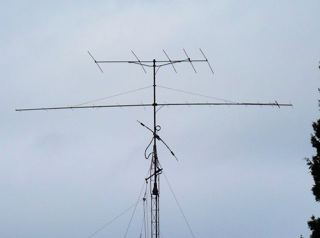

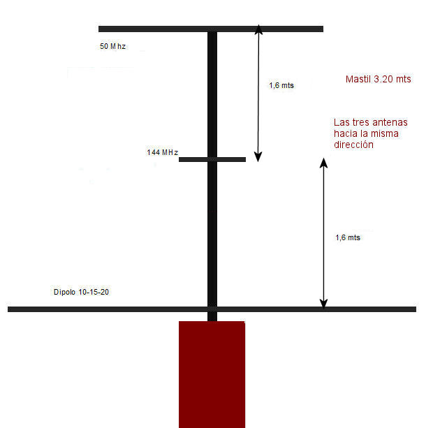

Mi configuración actual de antenas (en el mástil) es 1 de 50, 1 de 144 y un dipolo rígido de 10-15-20 . El tramo de mastil que sale de la torreta es de 3,20 mts y la de 144 esta a 1,60 de las otras.
Esta foto ( y el esquema)es lo actual:
Ahora quería añadir una de 432 y otra de 1296 (posiblemente con un tubo en U) y me gustaría saber cual es la distribución más adecuada.

hola juan hombre yo siempre he escuchado que para que no interaccionen las antenas entre si siempre habia que dejar 1/2 longitud de onda entre si cogido siempre desde la antena mas grande.
como eso tendrias que tener un mastil bastante largo casi siempre es imposible te aconsejo como yo las tengo empezando desde abajo:
1º antena 50mhz 5 elementos
2ºantena 144 17 elementos esta a 1'5mts desde la de 50mhz
3º una "U" en un lado 432 15 elementos y en la otra 1296mhz esta a una distancia de 1mts de la de 144.
te he puesto los elementos para que veas mi estacion tu pon las antenas que quieras pero la distribucion creo que es la mejor ya que es mejor que 432 y 1,2ghz y esten lo mas altas posibles salu2
