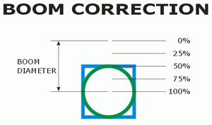

Para construirme de la EF7027 con elementos de 5mm de diámetro, según la tabla el Reflector debe ser de 330mm de largo. Ahora bien, al emplear un boom redondo de 30mm y colocando los elementos en el centro del tubo,
¿qué debo hacer con el factor 10.3 de la tabla de 432Mhz, ..sumar o restar
¿también se lo aplicamos al dipolo?
Y si no decido taladrar el centro del tubo, colocando un soporte sobre el bomm ¿a que le aplico el 50% del dibujo?

empleas tubo de 30 mm y, entiendo, que colocas los elementos AISLADOS del boom.
Entonces, la medida de tu reflector ha de ser (atravesando el centro del boom):
330 + 10.3 = 340.3 mm.
Si el elemento lo colocas mediante un soporte superior (también aislado):
50% de 10.3 = 5.15
330 + 5.15 = 335.15 mm.
El dipolo siempre está hecho con tubo de 10 mm de diámetro y no ha de incrementarse su medida.

Ahora bien Iñaki, ¿ y si no aíslo eléctricamente los elementos del boom? (una cosa es aislar del boom y otra separar), ¿tendré que emplear los factores de la columna 'NOT INSULATED THROUGH THE BOOM' ? ..es decir el factor pasará a ser 20.6 en vez de 10.3 ¿ verdad ?
Y para terminar, ¿ cuándo empleamos el factor 0% de la tabla ?. He de suponer en tal caso debe estar separado del boom una distancia igual al radio del boom, es decir, 15mm para un boom de 30mm ¿verdad?
Gracias de nuevo y disculpa el cacao que tengo con el aluminio.
Saludos Juan Rivero, EA7HV.
EB1RL
Mensajes: 410
#137557  - 13 febrero, 2011 22:35
Eso es. Tus dos suposiciones son correctas.

Ahora pienso hacer una para 144 y otra para 432, pero usando un boom de Al cuadrado de 20 mm de lado. creo que montare elementos aislado a traves del boom, y en ese caso tengo claro como va, tal como comentais mas arriba, pero y si los monto al estilo DK7ZB es decir con un separador aislante, no aislado puesto que hay un tornillo justo en mitad del elemento que lo une al boom, que factor aplico ahí.

supongo que te refieres a un aislador para colocar los elementos similar a este:
http://interlanco.com/shop/index.php?main_page=product_info&cPath=36_37&products_id=113
En ese caso, estarías colocando elementos aislados del boom (INSULATED THROUGH THE BOOM) y deberías aplicar el factor de corrección cercano al 25% (a juzgar por la posición).
El tornillo superior, al ir en el centro del elemento, no tiene influencia alguna sobre el dimensionamiento, es decir, sería lo mismo que estuviese que no.
