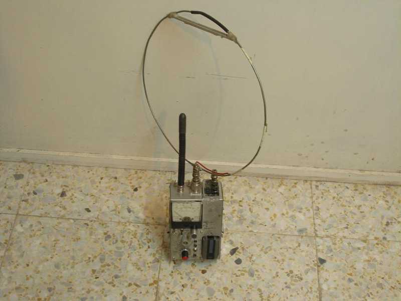

Buenas noches, si eres algo manitas lo puede hacer tu con resistencia en T, y un conmutador o relé de calidad para el cambio de RX/TX, cada grupo de resistencia en T y el o los conmutadores deben ir en compartimientos blindados bien con chapa o con trozos de placa de CI, yo allá por los años 80 del siglo pasado para cazas del zorro y localización de interferencias en una caja de aluminio adaptada a un viejo Yaesu FT-203R construí 4 grupos atenuadores en T con sus conmutadores que me permite atenuaciones de + - 5, 10, 15, 20, 25, 30, 40, 45, 50, 60 dB. Va de pegada, con un PL de entrada y otro de salida con dos latiguillos lo puedes conectar a cualquier equipo, yo en su día lo calcule a ojo de buen cubero pero hoy día buscando en la red tienes enlace para hacer los cálculos por ejemplo este enlace del colega Máximo EA1DDO tiene una aplicación para ver el esquema y el calculo de las resistencias y resultado de la atenuación en dB. http://www.ea1ddo.es/atenuador.html Je, je una foto del artefacto, en la parte de atrás se pueden apreciar los conmutadores de atenuación
