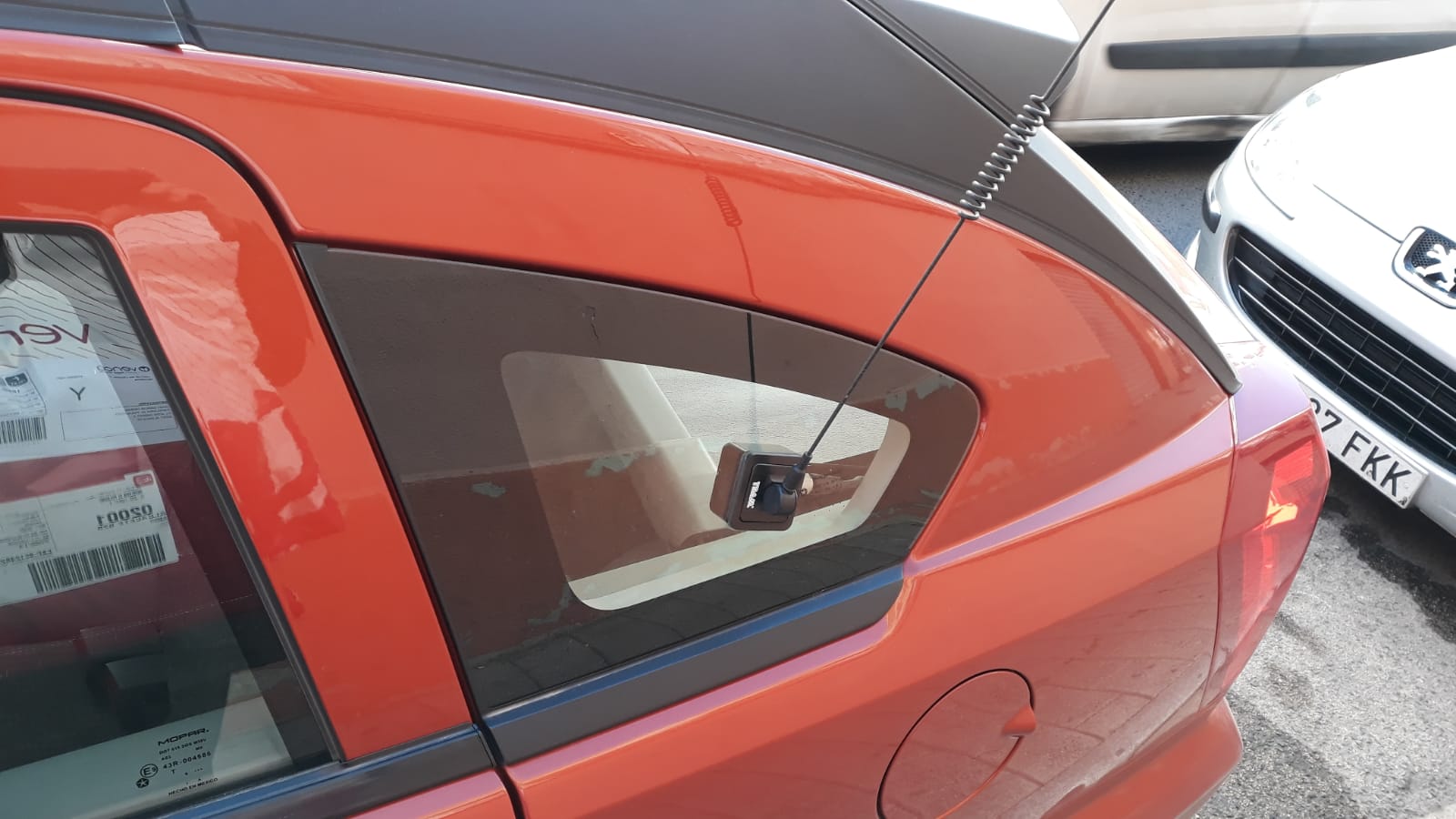

#347281  - 6 mayo, 2020 12:18
@ea6375ure
Saludos a todos.
Hace dos años monté en uno de mis coches este modelo, muy similar al que mencionas. Es de la marca TRAM, procedencia USA y me la mandaron relativamente pronto a un precio razonable, mas barato que desde Europa. Estoy contento con ella por motivos de discreción rendimiento. Muy bueno en vhf y suficiente en uhf. El ajuste lo hago con un pequeño alambre de contra antena que va por dentro, junto al coaxial. La pegatina es calidad 3M, desmonto a roscas la varilla y al túnel de lavado sin problema.
Quiero aclarar que lo pedí a USA porque en ese momento no había stock en Alemania y quería tenerla para una fecha concreta.
Es mi experiencia. Sin mas. Mucha radio y salud a todos. 73
