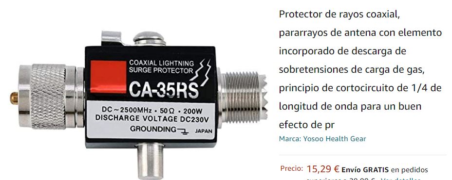

Publicado por: @EA7EE ...  descargador de gas o chispero en el dipolo de hilo, por lo que el tema no es tan importante....
Supongo que te refieres a algo similar para "descarga de sobretensiones"  como el de la imagen
DESCARGADOR G
#356243  - 29 noviembre, 2020 14:48
Carlos, el post es de hace 11 años pero sí, eso es un descargador.
