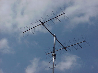

Para comprobar, monté en paralelo, una yagui 9 elementos DK7ZB Wimo y al lado una cúbica de 10 elementos de GB.
Decirte que las tengo puestas con un conmutador para comprobar. Con estaciones débiles la cúbica me funciona mejor, pasando a veces de oir a no oir con la yagui.
Lo que si que he notado es que con estaciones que se escuchan con las dos antenas, les llego algo más fuerte con la yagui.
Como lo que me interesa es primero escuchar, tengo intención de montar otra cúbica enfasada con la actual y más adelante añadir un lineal de más vatios, de ahí mi pregunta por las cúbicas.
Y si se tercia pongo cuatro como en la foto, 😆 😆 😆
