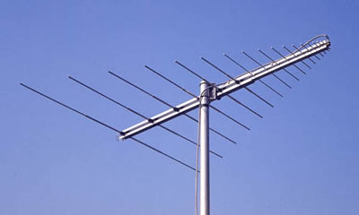

La empresa Creative Design también fabrica alguna como la CLP5130 (de 50 a 1300 MHz). Su ganacia está sobre los 10db.
Adjunto imagen.
73, Rafa
