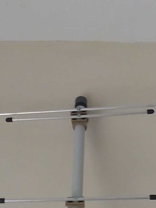

Bueno, lo prometido es deuda.
Aquí hay unas fotillos de la antena de mano bibanda.
Empuñadura de manubrio de bicicleta de Decathlon, 2 €
Detalles del elemento, lo dejé así medio torcido para que te des cuenta lo que decía, que siempre se puede mejorar, yo no usaría más (en este caso particular de boom de PVC, porque es portátil, 99% se queda en casa), tornillería de acero inox, un ahorro....
A lo que iba, si la hiciese ahora, el elemento lo haría pasar por un agujero de 6 mm en el soporte del tubo, queda muchísimo mejor, y el diámetro del tornillo sería de 3 mm y no de 4 mm como usé.
Todos las puntas con taponcitos, "visten" mucho, parecen más comerciales por un par de eurillos más...
Ya te digo, el aluminio que sea bruto y no anodizado.
Este es el acople tubo caja pequeño, vi dos medidas en el Bricomart, el pequeño de 4 a 10 mm y el grande que es de 6 a 13 mm.
La cajita comprala sin "tetones" de goma, esas no valen para nada, dos cosas, pierden grado de estanqueidad y rigidez.
En el "Brico-depot" venden una varillas de teflón, de diferentes diámetros, compra uno de 6 mm de diámetro que se mete adentro del elemento excitado de 8 mm de diámetro exterior. (los tubos tienen paredes de 1 mm de espesor).
Esta varilla de teflón, la cortas de unos 6 o 7 cm, y te rigidiza la separación entre elementos, 1 cm de separación y 3 cm se mete en cada tubo del elemento excitado, luego lo fijas con un tornillito de 12 o 14 mm de largo de 2 mm de diámetro, y lo usas para conexión con un puntal en forma de anilla.
Bueno, aquí tienes unas cuantas "pistas", seguro que lo mejoras.. porque cuando la hice no tenía ni pajolera idea.
Esto vale para booms de metal, cuadrado o redondo. En Nuxcom tienes soportes para tubos. Ya contarás lo que te parece y cómo la harás. Ánimo y buen cacharreo. ;)
#290385  - 21 febrero, 2016 13:41
Asi hice yo una de seis elementos para 144, con esas abrazaderas de tubo para pared como aisladores, en mi casi (no se ve bien en tus fotos) hice unos rebajes semicirculares con una lima redonda para que alojaran los elementos, en mi caso el boom es metalico y funciona de vicio, ya lleva 6 años puesta y como el primer dia.
Para otra de 11 elementos para 432 use boom de PVC de dos metros de largo, los elementos la atraviesan pero como es aislante no hay problema, tambien lleva seis años y funciona muy bien, ambas me han dado grandes satisfacciones.
Lute, como dice Maximo, haztela vale muy poco, hay que ser cuidadoso, eso si, pero como todo en la vida, despacio y con buene letra, consulta lo que necesites que estamos por aqui para hecharte una mano.

Vale, gracias por las fotos, si que seguiré probando, aunque ya con antena vertical reparada esta mañana oí otro SAT. :cheer: .
Máximo ya pa quitar la ultima duda el tornillo de los radiadores ,si hace "masa" abajo del boom con la tuerca ?? ..... el soporte de plástico solo sirve pa mantener derecho,horizontal, el elemento ????
También me dio tiempo a desmontar la de 6 m así que con los restos de esta y varillas de 8 mm haré la de 5 el en 144 y 8 en 432,solo me faltan los soportes aislantes , que a lo mejor los hago de restos de "tablas" de partir carne.
Tengo también restos de una th3 que quizá los tubos redondos me sirvan de boom ,que este aluminio es duro de doblar, y desmontar las ant. y subir la nueva .....total hasta el verano por intervalos de viento y lluvia..... y después tu 599 con todas las ant nuevas
