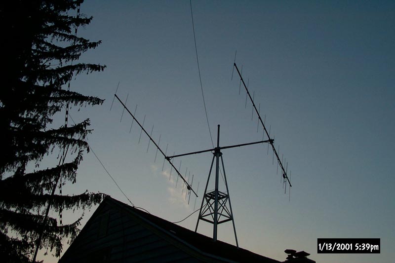

Si ya las tienes, y solo son para Luna, yo las pondría en vertical, para ahorrar elementos mecánicos.
Algo sencillo como esto;

Eso habia pensado Maximo, pero para MS no creo que funcionen al 100% y si en medio pongo las X-Quad de wimo para satelite algunas tengo que desplazar hacia arriba o hacia abajo y sera mas facil mecanicamente desplazar hacia abajo las de EME y ponerlas en horizontal, asi lo veo yo.
