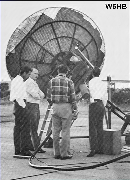

17 de Julio de 1960 ...  (no está claro, aunque el 21 de Julio de 1960 seguro se hizo).
Esta es la fecha del primer contacto realizado en EME (earth-moon-earth) por parte de los radioaficionados... y lo más curioso es que fué en la banda de 1296 Mhz. (aquí aún andamos pensando para qué esta banda...).
66 años se cumplirán de este hito... entre W6HB y W1BU. Aunque el modo de propagación fué descubierto y probado por el ejercito americano años antes (proyecto Diana).
La historia más completa puede verse aquí:
https://www.ok2kkw.com/eme1960/eme1960eng.htm
TLT primer QSO
Ahora que solo es enchufar "un cacharro" nos cuesta ponerle una antena a los 1296 Mhz...  y sin embargo hace más de 60 años el entusiasmo les llevó a afrontar retos inalcanzables para la época.
Una efeméride que dá bastante que pensar....

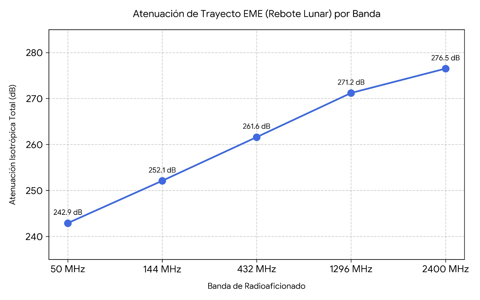

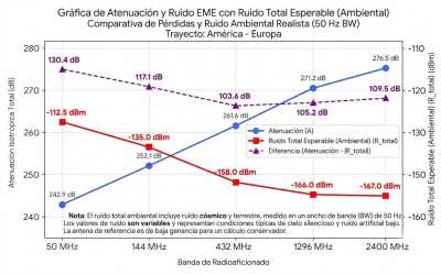

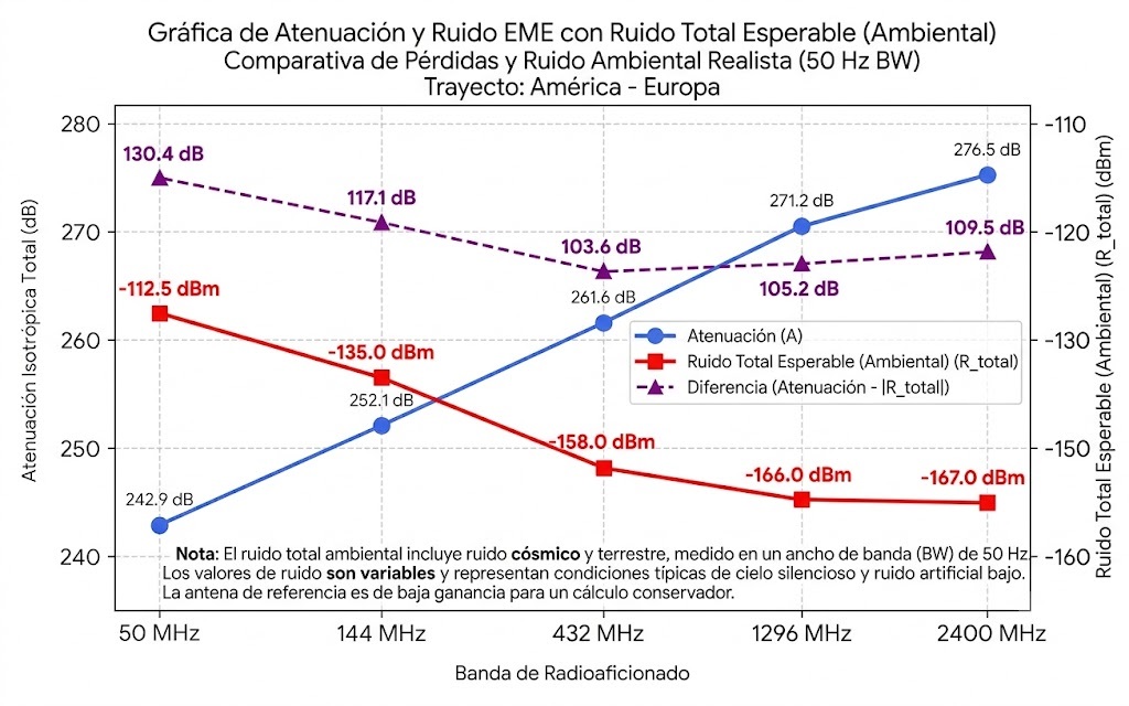

Aunque no fue hasta el año 64 que encontramos el primer qso bilateral entre USA y Europa en 144 Mhz.  Otra curiosidad, pues... como sabemos era más sencillo.
La Atenuación (esa pequeña "cosita" que nos hace la vida imposible en las muy altas frecuencias) del circuito Tierra-Luna-Tierra es bastante menor según se baja frecuencia.
atenuacion eme
Pero OJO...! que también crece el ruido al bajar frecuencia... por eso es muy dificil en 50 Mhz.... y, aunque estrechemos el ancho de banda a 50 hz. (JT65, FT8, Q65, etc...) los niveles dan justitios y hacen que frecuencias superiores sean mejores.
Simulando una gráfica se ve que la banda de 432 debería ser la más fácil para hacer EME... pues el ruido baja y la atenuación sube no demasiado... sin embargo, como sabemos hoy día la banda puede ser ruidosa en depende qué ciudades... y sobre todo no es demasiado popular (manias del personal)
1296 Mhz. es la opción casi igual de buena.... y mejor que 144 a la hora de sumar ganancia de antena y tener un ruido muy, muy bajo (de ahí que el previo en 1296 ha de ser de bajo ruido y también mucha ganancia, 30 db. no es de más).
No sé si lo sabrían... seguro que algún ingeniero calculó algo... pero, la cosa es que 1296 es probablemente la banda más facil para EME.   Aunque ya sabemos que la más popular es 144.

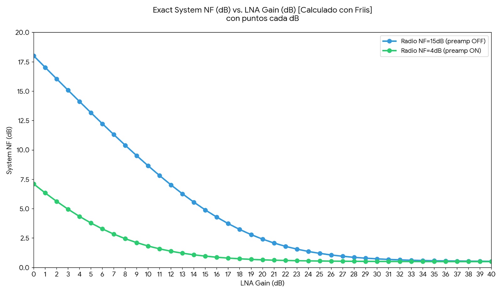

Hay momentos "mejores" y  muchos Decibelios de diferencia... y eso cuando estás "venciendo" 240 db. de atenuación o más... es definitivo. Igual que sucede cuando "Vencemos " 200 db. de atenuación en un contacto TROPO o más...  que no solo existe "la Difracción"... también existe " La DISPERSION".... Y eso es muy evidente con estaciones potentes que "rompen" esaS barreras.
Y.... finalmente RECORDAROS que para todo (tropo también) el previo hace....
En 1960 Tenían un preamplificador PARAMETRICO de solo 0,5 db. en 1296 Mhz. Y es que ya sabían bien que "el handicap" era el ruido... más que la atenuación.
Os he calculado que pasa en un IC-9700 REAL cuando se enchufa el previo y cuando no, con 2db. de perdida en el cable....  en 432 Mhz. para no tener un claro "sesgo de favoritismo" por incentivar a usar los 1296 Mhz... 🤣... (que lo tengo).
Formula de Friis:
nf chart with points per db
Las conclusiones son brutales:
- Con Previo OFF y 20 db. de un buen previo en Antena el equipo es una "patata"... pero no está sordo.... mejor meterlo todo (previo equipo ON con previo en Antena).
Aquí alguno se echará las manos a la cabeza... pero, la realidad es así.  Incluso en concursos. Oiréis mejor, y eso lo tengo contrastado con la realidad. (si tenéis vecinos cerca, no se podrá por intermodulaciones, pero ese es otro lio... y en 432 y sobre todo 1296 NO HAY... 😉 )
Siempre recordaré alguna conversación con Pau EA3BB... que decía que él en 1296 Mhz. muchas veces ponía DOS previos... y es que 40 db. de ganancia es "lo bueno" en Uhf. (y en V... 😉 )
- Sí... ya sé que esto también es "controvertido" y depende de donde viva cada uno... y de la antena que se use (más grande, pocos lóbulos=más directiva y menos ruido).
Un previo con un dipolo o una colineal no tiene sentido, Un ampli sí,  pero esa es otra historia.
73's....
