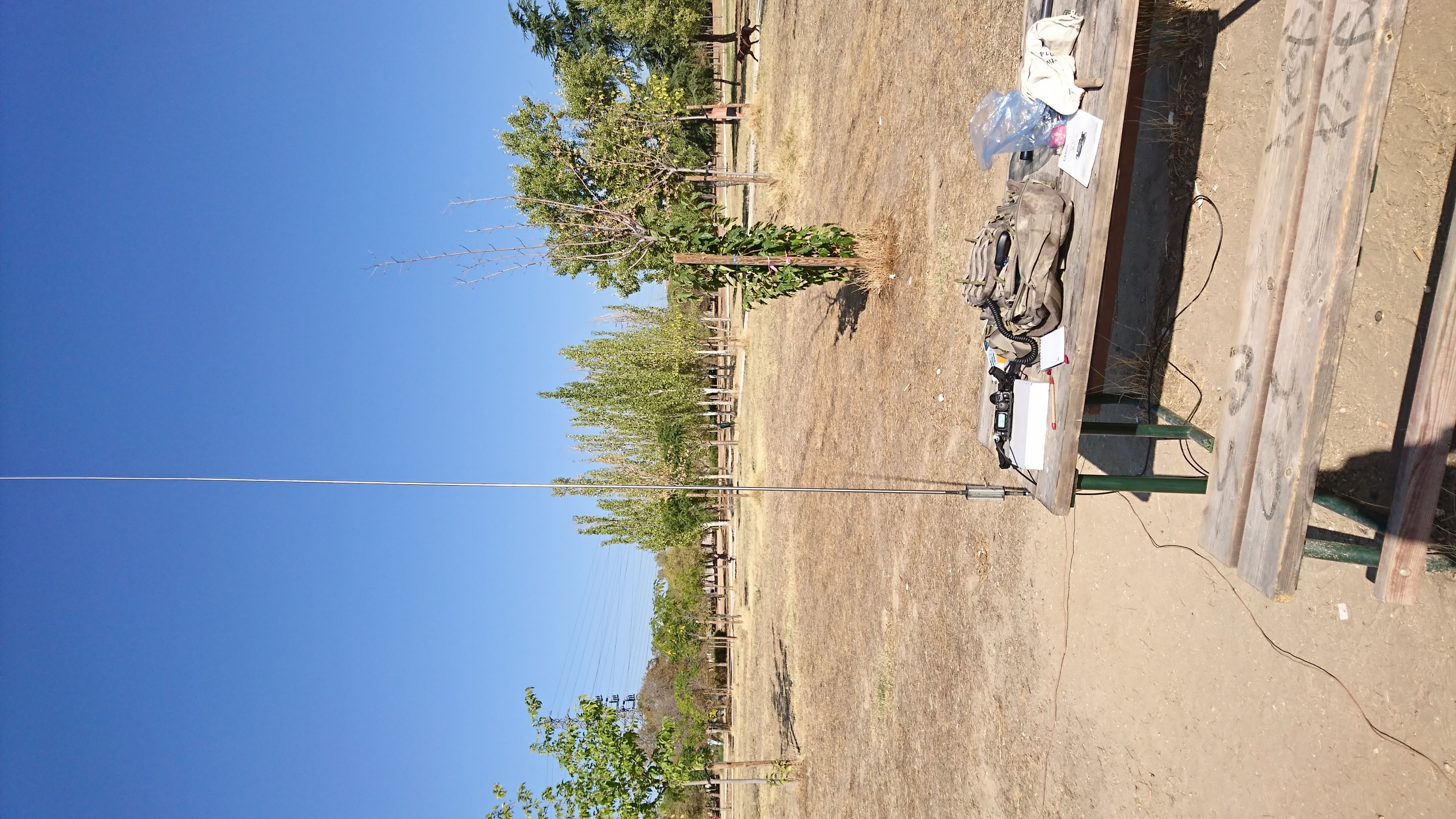

#327581  - 4 octubre, 2018 23:06
Ideas hay muchas que se montan y desmontan fácilmente y son discretas.
Te adjunto foto de este domingo en un parque junto a mi casa, actividad realizada con doble finalidad: por una parte comprobar que llevaba todo preparado  antes de salir al campo más adelante y por otra parte hacer que se nos vea ... sólo se me acercó un chico joven, ingeniero industrial e interesado en temas de telecomunicaciones, al que conté que con un equipillo como la 817 y una antena telescópica,  ya se pueden hacer muchas cosas.
Te dejo enlace a una antena casi igual, pero mi telescópica suelta es la mfj 1979. En vez de sujetarla con un soporte de caña de pesca, la sujetas a un trípode o un pie de sombrilla.
