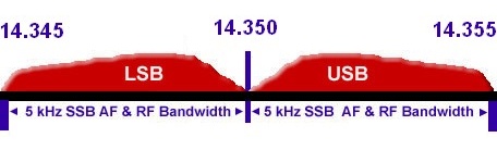

Por si alguien no lo ha entendido, y para verlo de forma gráfica;
Suponiendo un audio de 5Khz (lo normal es 2.4 KHz), cuando uno se pone en 14.350 el audio ocupa 5 KHz hacia arriba si es USB, y si es LSB ocupa 5 KHz hacia abajo.
Por eso, si se pone la radio en 14.350 USB el audio de la transmisión se va a ir hasta 14.355 en este caso.
