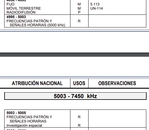

Un caso en 5000 kHz (ver 31:55, 33:40, etc.), ergo muy fuera de banda:
N.B. 4995-5003 kHz está reservado para frecuencias patrón y señales horarias.

Según parece, por lo observado en el video, están saliendo en una frecuencia no autorizada al Servicio de Aficionados y actuando como tales (usan indicativos, tanto de los radioclubs como de los operadores).
Diferente sería, aunque dudo que se otorgase una autorización limitada en el tiempo y en ubicación para estas pruebas en la frecuencia que aparece en el display pero, bajo mi opinión, en ningún caso para el Servicio de Aficionados, aunque sea para algo tan loable como pruebas, para una posible red de emergencias.
Como decía antes, mi opinión es que es una actuación ilegal a todas luces, corregidme si estoy equivocado o me he perdido algo.
Por otro lado, en una emergencia real, importante, ¿Quién nos garantiza que al situarnos en una frecuencia "optima" aunque (tal y como comentan en el video de la conferencia)  fuese fuera de nuestras bandas atribuidas, no estamos fastidiando a otros sistemas que si pueden operar en esas frecuencias? (recordemos que no solo existe la SSB en HF y otros organismos y ministerios utilizan otros modos de modulación que en según que ámbitos, por ejemplo en Defensa, se denominan "formas de onda" y que nos pueden parecer simplemente ruido).
Vamos, que las pruebas hechas por radioaficionados, tienen que ser hechas en las bandas atribuidas y en los segmentos recomendados para emergencias.
Si es algo ilegal, me parece un despropósito, al margen de la intención, que aparezcan esas imágenes con la frecuencia en una conferencia divulgativa y encima en la Escuela Tecnica Superior de Ingenieros de Telecomunicacion de la Universidad Politecnica de Madrid, no se, es un poco surrealista.
Perdonar el "off topic" ya que este hilo se trata de lo que  se define como emisiones fuera de banda y esto, claramente, no lo es.
Atribución CNAF
