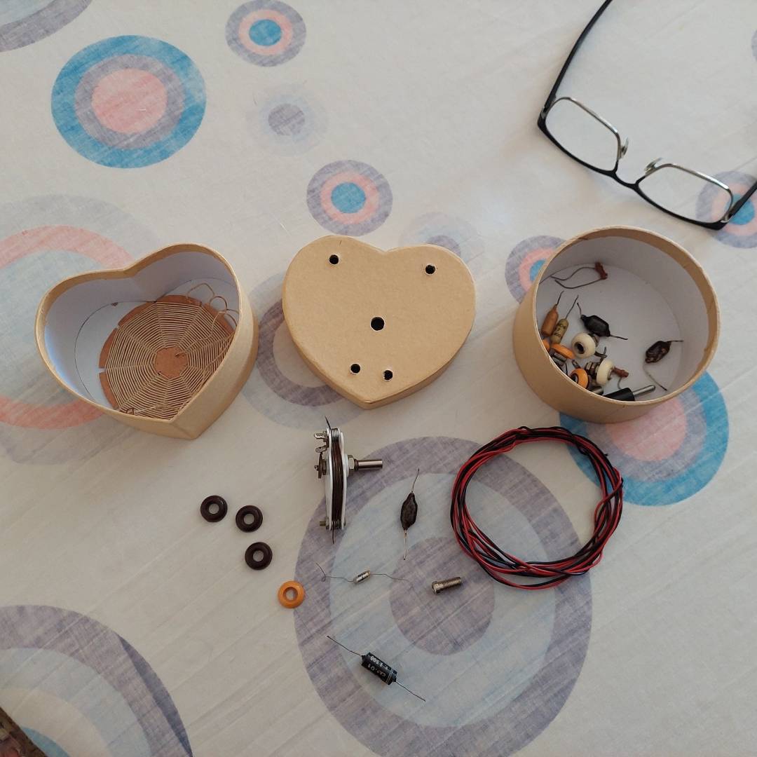

A pesar de que estamos inmersos en la evolución tecnológica digital del FT8, SDR, etc., no me he podido resistir, por recuerdo nostálgico, a montar una sencilla radio de galena cómo las que había montado cuando era un chaval.
He usado material recuperado del “cajón de sastre” que todos solemos tener por casa, incluida un bonita bobina de tela de araña (spider coil) y utilizando para el montaje una cajita de cartón duro en forma de corazón, comprada en tienda de chinos.
Pues bien, conectada a un casco de auriculares magnéticos de alta impedancia vintage de 4000 ohm, de los que todavía conservo, utilizando como antena la de banda ancha de 11 metros de hilo con UNUN 9:1, y el neutro de la red eléctrica, por precaución a través de un condensador de 10 nF, como toma de tierra, se escuchan de maravilla algunas de las pocas emisoras de AM en OM que quedan.
Radio galena con diodo de germanio
Radio galena caja  corazón 0
Radio galena caja  corazón 1
Radio galena caja  corazón 2
Radio galena caja  corazón 4
Cuando la enseñas a algún amigo, familiar o vecino, disfrutas al ver la cara de estupor que ponen al escuchar por los auriculares y, sobre todo, cuando ven lo que hay dentro de la cajita y preguntan ¿donde lleva las pilas? 😋 😋
