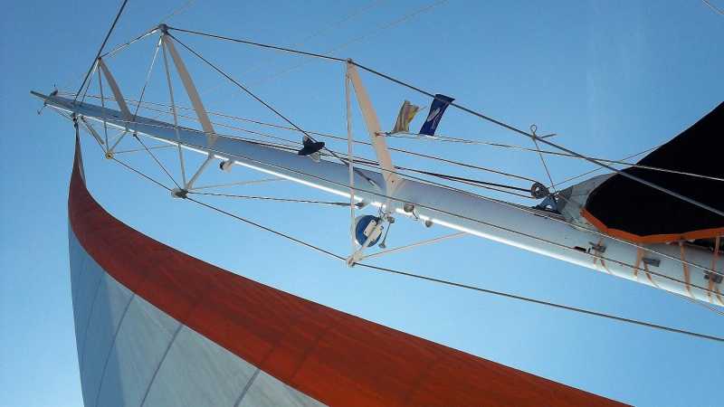

Efectivamente es un sistema usado en nautica desde tiempos mas que inmemoriales, por un simple motivo, que es la falta de superficie para poder abrir los vientos en angulos optimos 30-60º.
Si es la unica solucion posible, es mejor que nada, pero complica todo muchisimo. Se necesitan fabricar los soportes adecuados a cada antena. Los vientos tienen que ser mucho mas robustos que los convencionales al estar sometidos a esfuerzos muy fuera de su eje longitudinal. Aumenta notablemente el impacto visual (nada deseable de cara a vecinos), etc...
Para esa antena, un simple juego de vientos de nylon, o dyneema fina, es mas que suficiente, sin complicacion alguna en el arriostrado, pero si no hay otra solucion.... es otra idea a tener en cuenta.

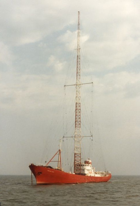

#204915  - 21 octubre, 2012 17:46
Al hilo de lo comentado sobre la nautica, podemos ver una imagen de lo expuesto por varios compañeros.
El mástil se ve reforzado en su tramo medio, pero la base tiene que poder aguantar todo el momento de inercia del conjunto mediante un empotramiento.

#204916  - 21 octubre, 2012 19:52
Cuando hay poco espacio para poner los vientos de la torre...

En los barcos utilizan una forma parecida como ya habeis comentado en este hilo de hacer firme un mastil o palo a la cubierta del mismo, pero no de la manera que estan puestos los autovientos que no sirve para hacer firme una estructura sobre el terreno el tejado o azotea,ya que el punto de apoyo de los esfuersos y de la carga no puede ser el mismo mastil o torreta hay que trasladarlo fuera del eje a no ser que sean autosoportados.
Imaginaros que si ese tipo de anclaje funciona en miles de barcos,en condiciones a veces de mar muy dura soportando a demas la carga de 40 o mas metros cuadrado de vela para desplazar una enbarcacion de algunas tonelas de peso mas el agua que desaloja y que como dice Ernesto estan en movimientos .
Como no seran de seguras si las transplantamos en un sito estable atendiendo solo al requerimiento de la carga vertical y del viento sobre unos metros cuadrado de superficie.
Teniendo en cuenta que solo es necesario una decima parte, del sito para la colocacion de los vientos en este tipo de torre arriostrada seria una manera muy a tener en cuenta para nuestras futuras instalaciones de antenas sobre todo por la seguridad que llevan demostrando a lo largo de la historia.
No tienes nada mas que fijarte en la torre de Televes que nombran en este mismo foro.
Para una torre de 15 metros de altura con una superfice en su base de 3x3 serian suficiente para con un sistema de 3 crusetas arriostrarlo sin problema.
Con garantias maximas y con la mitad de rriostras que se le suelen poner.
Son tecnicas que en tierra por disponer de mas espacios no se utilizan pero no por ellos dejan de ser cojonudas por no decir casi perfecta.
