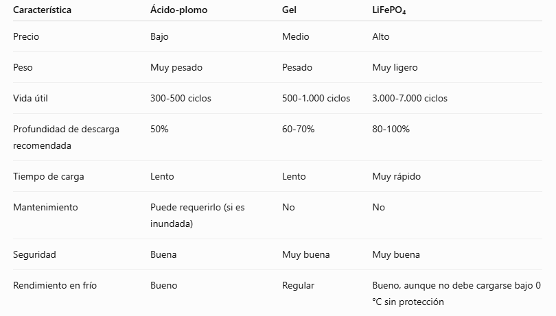

Usualmente las baterías de moto no superan los 10Ah.
El amperaje de la batería que vayas a utilizar va a depender de la potencia utilizada en la radio, el tiempo de activación (mínimo una hora para el Diploma Municipios de España) y la cantidad de actividades que hagas antes que vuelvas a cargar la batería.
En lo personal uso una de LiFEPo4 de 50Ah y según mis cálculos, puedo hacer hasta unas 8 actividades de 1 hora a 100W.
No te recomiendo usar baterías que no sean LiFePo4.
Una comparativa entre baterías:
ComparativaBaterias

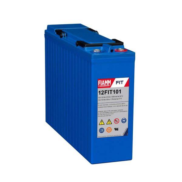

  hola chicos ,nosotros en las actividades utilizamos esta batería y hasta ahora sin problemas, eso si, para llevarla necesitamos una carretilla, 33kilos pero nunca nos hemos quedado cortos de corriente
Esta publicación fue modificada hace 3 meses por EA5P
