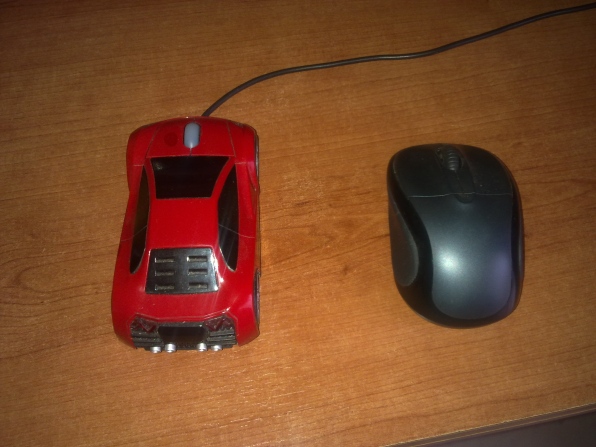

Gracias por vuestras respuestas, al final he probado con el raton que tengo en el segundo pc y sin problemas...lo peor de todo es que va por bluetooth y no le afecta jejeje, creo que le dare el cambiazo...con lo contento que yo estaba con mi ferrari jajaja

Los Feraris levan algun tiempo fatal,se ve que los mecanicos no dan en el clavo,pues normal que el tuyo no vaya bien,espera algo si resuelven los problemas ya veras que el tuyo ira igual de bien,ley de Murphy.

La mecánica ya has visto que da problemas, pero puedes aprovechar la aerodinámica de la carrocería y cambiarsela.

Lo del cambio de la carrocería me ha gustado aunque, no se si el motorcito del carrozado pequeño podrá con la carrocería del ferrari jajaja
Si doy conseguido adaptarlo os enseñaré los resultados finales jejeje
