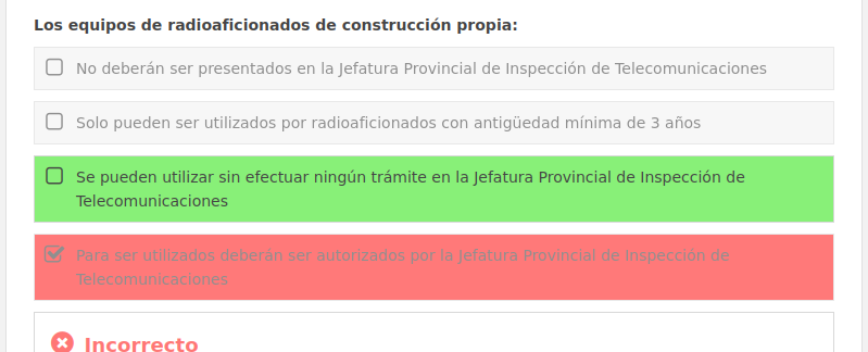

me ha extrañado mucho esta pregunta de examen.
Por lo visto usando equipos homologados necesito presentar memoria y certificar una instalación con instalador autorizado, lo cual me parece muy bien.
Si hago yo algo sin garantías, todo fantástico, ¿ni memoria ni certificaciones?
¿Qué es lo que no entiendo?
Gracias!

Hola Jaume, recibe un cordial saludo. Creo que con este distintivo que te han dado en URE para poder expresarte por aquí no puedes editar tu perfil y la firma para poner tu nombre. Una chorrada que no entiendo no se pueda hacer. No estoy muy seguro, creo que cuando tengas el indicativo, sí. No sé. Jo. Tendrás que ponerlo al final del texto cuando escribas. Yo, personalmente, te lo agradezco porque es difícil recordarlos o unirlos a los distintivos. Es un detalle que te honra. Gracias. Mejor no te digo lo que, realmente, ha reaccionado alguno por aquí.
Ya ves que nadie se ha tirado en plancha a responderte. No se atreven. Yo sí.
Realmente a Teleco le da igual el equipo que se use en fijo, con tal que no produzca interferencias. En algunas jefaturas piden la lista de equipos que usas. No en todas, a mi no me lo pidieron en 2021. Carece de sentido, obviamente. Se supone que el equipo a usar tiene marcado CE, pero también es una bobada (desde mi p.d.v. porque si te lo traes de USA puede ser tan bueno como si lo compras en Paris. O igual).
Pero claro, muchos radioaficionados usamos equipos de construcción propia, mal llamados “autoconstruidos” porque, la verdad, no se construyen solos. Ja ja. Yo tengo varios y tengo también equipos sin marcado CE. Y no pasa nada. Por eso el reglamento en su artículo 5 te dice que si te lo construyes tú, te asegures que no interfiera y que te responsabilices de su uso.
Por otro lado tienes la pregunta del test, con ciertas respuestas. No te calientes la cabeza. Recuerda la respuesta correcta y ya está. Seguro que hay preguntas en el test de temas obsoletos que requieren saberse la respuesta a pesar de todo. Las cosas son así. Vaya.
Es mi opinión, Jaume. Cualquier otra cosa, encantado y si quieres más info de cualquier tipo, a mi correo personal que figura en qrz.com.
Ánimo y encantado.

Gracias por vuestras respuestas. En realidad no me preocupa tanto como pregunta examen, es que quiero entenderlo... y sigo sin entenderlo.
Vale que JPIT no te pida modelo y número de serie (recuerdo que para PMR eso era sagrado, pero vale, para aficionados no). No lo hace porque da por hecho que es un producto homologado y eso le da garantías suficientes, así que solo le interesan los parámetros de la emisión y del sistema radiante y te pide que se los presentes en una memoria.
Hasta ahí, bien.
Pero si no es homologado, pasando la JPIT a no tener garantías el equipo: le sigue dando igual... Raro pero vale.
Pero lo más cachondo: Ahora que tiene menos garantías sobre el equipo ya dejan de interesarle los parámetros de emisión y del sistema radiante que sí le interesaban antes???? o es que la pregunta da por supuesto que el resto de la instalación ha sido previamente legalizada?

Jaume era, ¿no?, eso. Pues.... sí, probablemente. Teleco supone que la instalación está legalizada, como tráfico supone que todos tenemos carné para ir por las carreteras de dios. Entonces, si la instalación está legalizada, te permite (o sea, no te dice nada, no lo sabe) si estás saliendo con un equipo u otro. Y tú sigues y sigues, si no pasa nada, hasta que pase algo, que es improbable, pero que puede pasar. Me refiero a una interferencia. Entonces se pondrían en marcha ciertos protocolos. ¿Cuántas instalaciones de antenas nuestras están "legalizadas", o sea, Teleco tiene constancia de ellas? (ya-te-digo). ¿De quien es el problema realmente?, del radioaficionado. Si hay alguna incidencia con ellas y participa el seguro, éste se las puede coger con papel de fumar.
Todo esto se sabe, se sabe y bien; nos ha jodido. Como en tantas cosas de la vida.
Yo conozco a un radioaficionado de mucho prestigio que NADA tiene comprado, todo hecho por él. No será el único. ¿Y?. Pues nada, qué va a pasar.
Hace unos días (no me importa decirlo) yo estuve haciendo unas pruebas en un gran aparcamiento, llamando CQ en CW y, al rato, me vino un señor a decirme que qué era yo y que estaban notando una disfunción en un control a distancia de bombas. Con buen rollo. Inmediatamente cesé las pruebas y  le dije que si volvía a verme me dijera, si lo recuerda, si aquello se terminó cuando yo me fuí o no, por curiosidad. Mi equipo, en ese momento era QRP, 5 W y no "homologado". Chinorris. También lo he usado en mi casa y no hay problema. Problema el que los ascensores me hacen a mí....ja ja ja. Es un ejemplo todo.
Solamente, Jaume, si te piden, solo si te piden la descripción del/ de los equipos en teleco....ya veremos. Dijo un ciego.
Tu planteamiento es muy interesante y lógico. Es todo.

Centrémonos en la pregunta inicial
En ella no se habla nada ni de otros equipos ni de la instalación, ni si, ni no, ni lo contrario.
Cabía la posibilidad que los de construcción propia o los modificados tuvieran que pasar algún tipo de inspección que garantizase su funcionamiento, pero con la legislación actual el radioaficionado se hace responsable y no hay que hacer ningún trámite.
La respuesta verde es correcta

Sí, Ángel, pero él quiere saber un poco el por qué de esas opciones y los razonamientos que hace me parecen coherentes para, aparte de la respuesta verde, conocer esas otras opciones existentes. Digo.

Finalmente veo que es correcta. Los equipos no incluyen el resto de instalación, no indica la pregunta que se supone que la estación en su conjunto sí está legalizada pero yo tampoco debería asumir que lo niega, no indica la pregunta que se supone que el nuevo equipo cumplirá con lo que se legalizó en su día pero yo tampoco debería asumir que no es así...
No le daría más vueltas. Os agradezco el interés.
