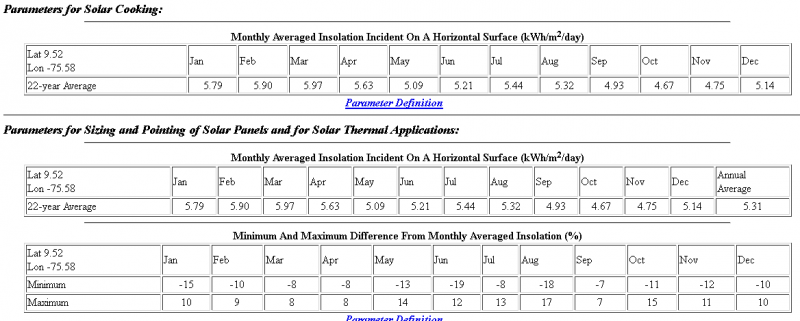

Al final encontré una página donde te muestra bastantes datos, de cualquier sitio del mundo y gratis:
https://eosweb.larc.nasa.gov/cgi-bin/sse/grid.cgi
La página esa me dice que la inclinación óptima ronda los 16º, para el lugar que yo quiero.
Ahí voy poco a poco imaginando como podría ser y algunos datos necesarios.
