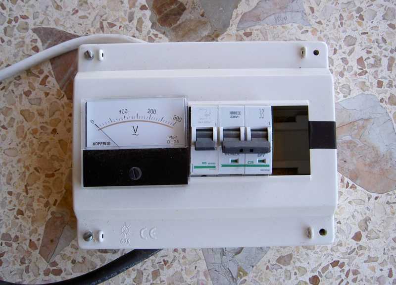

Este es un éconómico sistema de protección que nos salvo los equipos en D64K, donde descubrimos que el generador los últimos dias, nos daba hasta 280V en los primeros minutos de puesta en marcha.
Adjunto foto, como podreis ver la referencia es muy pequeña, dice -MB SERÍAS 550547-, lo encontrareis en todas las casas de electricidad industrial. El "disparador" a 255V. va enganchado con una pestaña al térmico, no todos los térmicos (antiguos) pueden acoplarse, por lo cual lo mejor es adquirir el conjunto. Después compré el voltímetro y lo instalé todo en una caja eléctrica. Recordad que el voltímetro debe conectarse a la entrada...claro, y evidente creo que mejor analógico. Vy 73-S.

Hola, Todo lo demás es muy caro o para mi complicado y en el caso de expedición los reguladores pesan mucho. Sin ser técnico la experiencia me ha demostrado que a poco voltaje los equipos se paran, y no digamos los lineales con protecciones, esto último pasaba a menudo en D6.
El sistema actua en milésimas de segundo. 73. S.

Mis amigos;
Lo más importante en cualquier elemento de seguridad, es su eficacia "la prueba"
pues esto en la expedición salto 8 ó 10 veces estando conectadas, tres fuentes, 2 ordenadores y dos lineales, y no pasó nada.
Por supuesto existiendo 255 V. yo no pondria el de 275 V.
