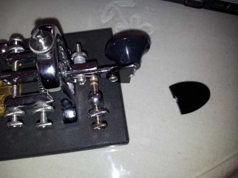

Hola a todos:
He comprado un vibroplex de segunda mano a un compañero y en el transporte se ven que han tratado con mimo el paquete, ya que me ha llegado con la pala de mayores dimensiones rota.
Me gustaría que me dijérais si conoceis alguna tienda donde poder comprar una de recambio, ya que está nuevo y sería una pena tenerlo con ella rota, además de que al pegarla, como se ha partido justo por donde está uno de los tornillos de sujección se volverá a romper casi con toda seguridad cuando vaya a ponerla una vez pegada. También si es muy cara (no sea que salga más caro el collar que el perro).
Pongo alguna foto para que lo veáis.
Gracias por leerme y espero vuestras respuestas.
Un saludo, Jose - EA7GTJ.

Que lástima, no se si eres muy manitas pero de madera o metacrilato y pacieancia se puede hacer una nueva.
porque seguro que el repuesto vale caro...

Echa un vistazo a la web de vibroplex http://www.vibroplex.com/contact.html justo en esta dirección que te indico, está el contacto. Seguro que si les mandas las fotos y les explicas lo sucedido, te atenderán y facilitarán la pala estropeada.

Gracias a ambos. Eso he hecho. He escrito a vibroplex y me han contestado de inmediato.

El mismo problema me sucedió (la rotura fué exactamente en el mismo sitio). Provisionalmente la pegué con cianocrilato y aun dura... Ahora bien, si puedo conseguir la pala nueva pues mejor que mejor.

La respuesta es la siguiente:
Hi -
The black thumb piece is USD 11, with postage cost included. You can order with Visa or MasterCard, or I can give you our PayPal address.
Scott Robbins
W4PA
O lo que es lo mismo (más o menos):
La pieza negra cuesta 11 $, con un con gastos de envío incluidos. Usted puede pagar con Visa o MasterCard, o puedo darle nuestra dirección de PayPal.
Scott, Robbins
W4PA

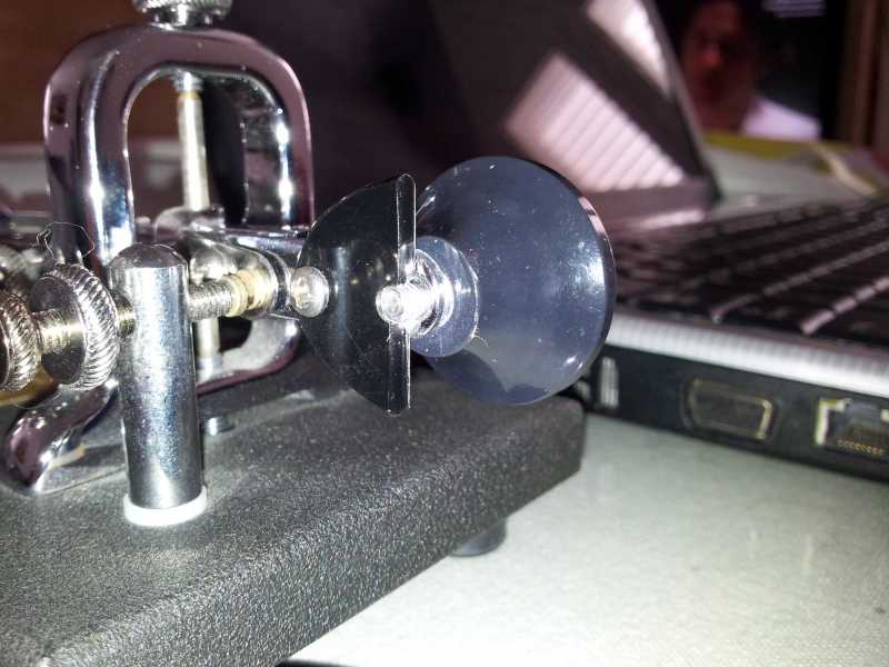

Se me rompieron hace tiempo, hice estas de plástico hace 20 años lo menos.
Lo cortas con segueta, luego lija del doble 0 y finalmente con polvo pomez.
Es una barbaridad pagar por un trozo de plástico 11 dólares.
Si necesitas un pedazo de plástico como el que ves en la foto te lo mando gratis, creo tener algo en el baúl.
Eso sí, luego lo tienes que demostrar que lo has hecho.
Vale?

Muchas gracias José Luís EA7AIN y EA3KP por vuestro ofrecimiento, pero he sido de los tontos que ha pagado 11 dólares por el trocito de plástico.
La verdad es que no he visto el correo hasta hace un momento. De haberlo visto antes, sin dudarlo, os habría pedido el trocito de plástico para habermelo hecho, pero ya lo he pagado y no hay vuelta a atrás.
Me dió tanto coraje e impotencia, que con el calentón me puse a buscar y cuando lo encontré me hice la cuenta de paypal, que no tenía, por cierto, y lo pedí.
Ahora me arrepiento, porque habría sido un brico muy chulo de hacer, pero me pilló en caliente y ya se sabe lo que pasa en estos casos.
Eso si, voy a buscar plástico y me voy a hacer una de repuesto aunque ya sea sólo por el placer de hacerlo y de ver si soy capaz (que creo que si) y así por lo menos quitarme la espinita de haber sido un tonto incapaz de pensar con la cabeza fría.
