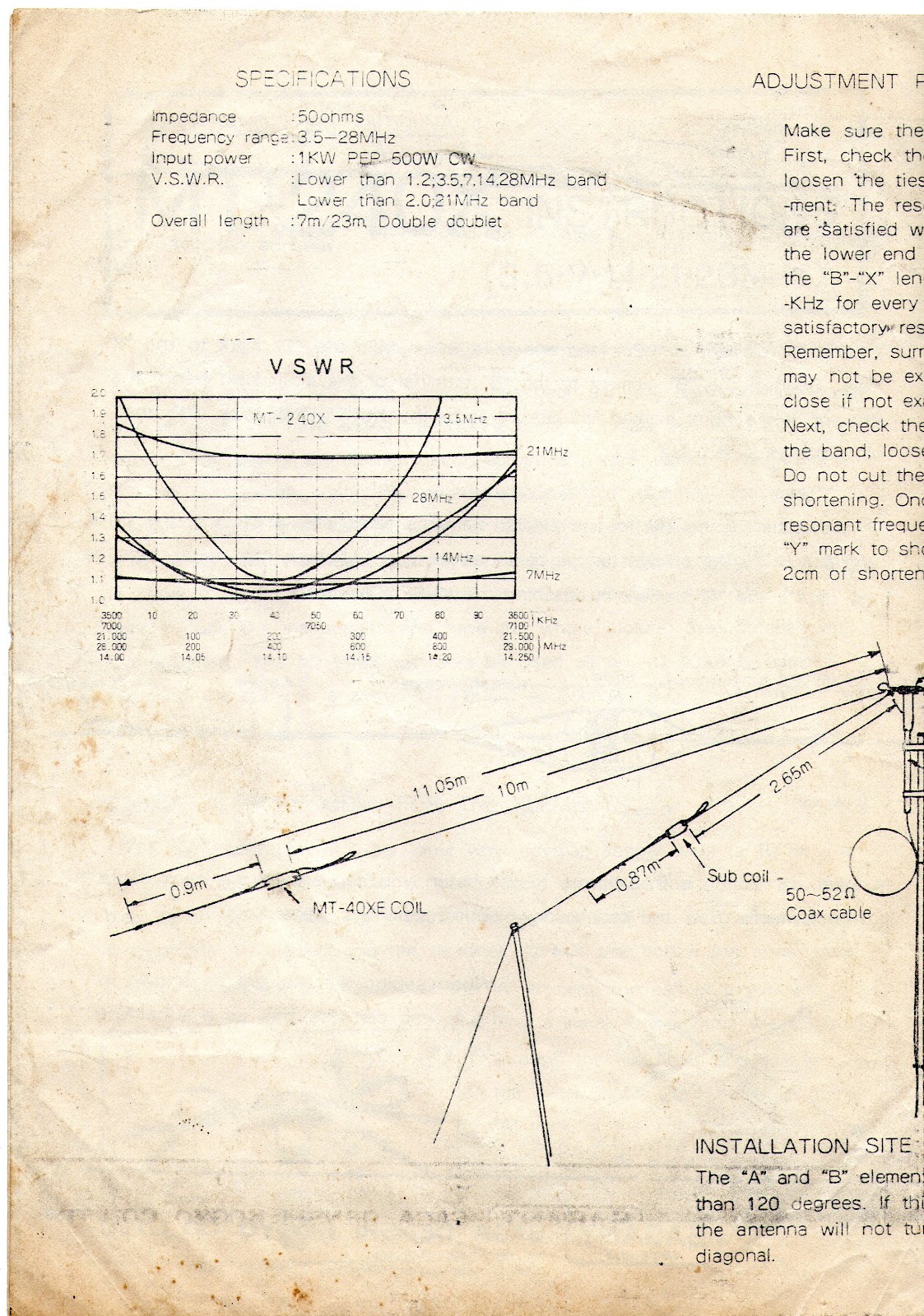

Llegó a mis manos una antena Sagant Modelo MT-240X con su balun BL40X.
La antena es un doble dipolo con trampas, para 10-15-20-40-80.
trae todo material aisladores cable ect.
La pregunta es si algun colega la tiene montada, y las medidas de los rabos exteriores de los dipolos despues de las trampas. no he encontrado informacion en internet.
Agradeceria informacion, 73.- Jose Moreno. EA7RF.

Los rabos los tendras que ajustar cuando la antena estara en sitio,no los cortas solo doblando sobre si el hilo hace el mismo efecto.
