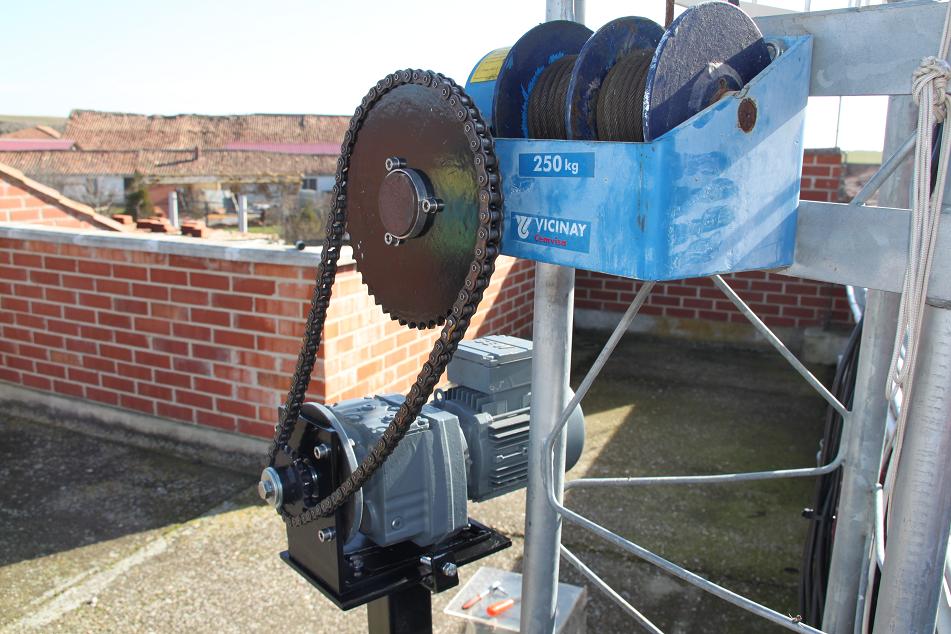

Quiero compartir con vosotros el proceso para mecanizar el sistema manual de elevación de una torre telescópica. Esto se ha conseguido sin modificar ninguno de los elementos del sistema manual por lo cual en caso de algún problema en el mecanismo o el motor, con unos sencillos pasos podemos pasar de nuevo al modo manual.
Espero que esto pueda servir a algún otro colega y que deje como yo de "darle a la manivela"

Muy bueno. Instaló un motor con reductora para hacer girar el molinillo ese.
No se ven pero supongo que instaló algún contacto para saber que llegó arriba y para saber cuando llega abajo.
Muy bueno. Enhorabuena.

Maximo,
De momento el stop es manual, sigo unas referencia en el cable, pero todo se andara
esta es la instalación electrica

Cesar la relacion del motor de ese motor es de 1380/20
