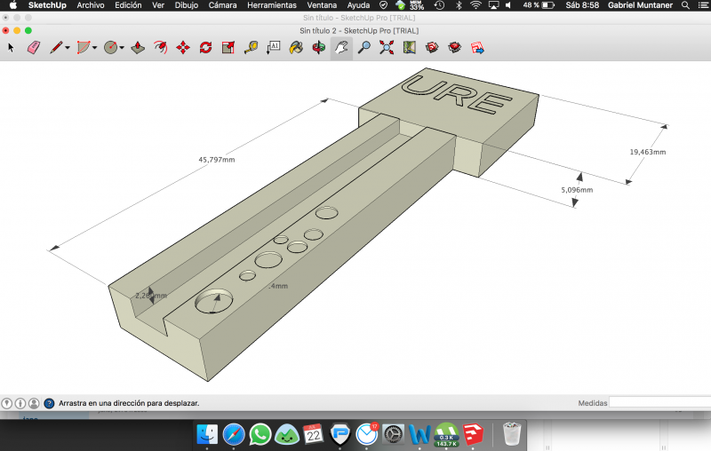

#312032  - 22 julio, 2017 07:09
Me he bajado la version de prueba de Skethup y te adjunto una llave que he creado a modo de prueba , te dije lo de tiempo porque ahora tendrás que coger las medidas de todas las muescas e ir pintándolas.
Otra forma que tendrías es hacer una foto de la llave junto desde arriba e importarla al programa , escalarla a la medida y luego usando la foto como background pintarle encima con el lápiz de Skethup ....
Veras que es muy util este programa para hacer cualquier cosa,aunque es la primera vez que lo uso a escala tan pequeña , puede ajustar la precision a micras...
Dentro del ZIP que adjunto esta el archivo SKP que es editable de la llave del dibujo,conla herramienta empujar/tirar puedes hacer prácticamente todo.

#313065  - 22 julio, 2017 08:08
Muchas gracias Biel.
Bueno, he instalado el SketcUp y he abierto tu fichero, he jugueteado un poco con tu diseño y la verdad que el programa promete.
Aunque casi seguro que se puede hacer pero yo no he encontrado como, la llave que tengo los hoyuelos son en forma de cono, no tubulares y he mirado de crear conos y no he encontrado la forma de crearlos, hay polígonos (6 lados), circulos y rectángulos, pero no he encontrado conos, sabes si se pueden crear?

#313070  - 22 julio, 2017 09:05
Para hacer lo que me dice tienes el ejemplo de cono truncado aquí:
Una vez hagas hechos uno lo puedes seleccionar y copiar/pegar para hacer los otros
lo importante cuando empiezes es empezar con la escala correcta yo pinte esa llave y cuando fui a acotaciones media 3 metros :silly: :silly: :silly: así que la tuve que reescalar,etc,....lo mejor es empezar y vas haciendo , también tienes la opción de hacer solamente la LLAVE VIRGEN y que una vez impresa el que tiene aquí la maquina te haga los surcos , seria una llave híbrida pero te funcionaria.

He creado lo que es la parte de la llave en la que SOLO es un rectángulo, pero como las medidas de cada linea, en este caso tiene 12 lineas para hacer un objeto rectangular, pues las medidas de cada lado no son exactamente las que necesito, o sea, si necesito un lado de 4,5mm pues con el raton consigo aproximarme a esa cifra alargando la linea, pero nunca queda a 4,5mm, sino que queda a mas o a menos de esa distancia y necesitaria que fuera 4,5mm y no 4,512 o 4,488mm aunque supongo yo que ese margen de diferencia en medidas tan pequeñas no tiene importancia.
Necesito poder poner a mano las medidas de cada linea, mas que nada porque en el diseño de la llave que tengo pues la llave no es rectangular al 100x100, sino que en la punta de la misma un lado es 3mm mas corto que el otro y esto a mano es complicado de hacer.
Entonces la pregunta es ¿como poner a mano las medidas de cada lado?
Yo apenas tengo experiencia con el programa pero he buscado por todos los menus y no he encontrado el como hacerlo.
EA6Y
 EA6Y
Mensajes: 981
#312033  - 28 julio, 2017 05:27
Sin dejar de oprimir el botón del ratón escribes 45mm en el teclado ,pulsa intro , después sueltas
